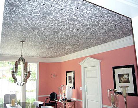

Попробуем разобраться, как клеить стеклообои на потолок. Технологии оклеивания потолка стеклообоями и флизелиновыми обоями очень схожи. Во время нарезки стеклообоев следует оставить 5см припуска. Так как обои необходимо клеить встык, припуск нужен для подгонки рисунка. После лишнее удаляют. При наклейке паутинки или рогожки припуск не делают. Если стеклообои имеют края неровные, и, как результат «лохматятся», стоит наложить с запасом один край на другой, так как впоследствии могут возникнуть сложности с обрезкой кромки. Наклеенные встык и не подрезанные при покраске будут видны. Снаружи края можно обогнуть стеклообоями. Обои поклеены? При помощи чистой тряпки следует удалить оставшийся клей с кромок. Клей следует наносить прямо на потолок.
