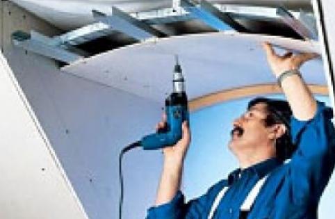

Каркасный способ
Для начала требуется установить несущую конструкцию. Каркас – это обрешетка из металлических стоечных профилей. Немного о том как правильно крепить профиль для гипсокартона. Он монтируется кронштейнами и крепежными элементами, после чего покрывается ГКЛ. Существует много различных профилей, способных упростить работу, вплоть до изготовления поверхностей всевозможных геометрических форм. Радиус сгибания гипсокартона будет достигать 1м.
Из гипсокартона может быть смонтирован как подвесной, так и подшивной потолок. Лучшая тепло- и звукоизоляция достигается путем крепления каркаса на прорезиненную или полиуретановую ленту и прокладкой между ГКЛ слоя стекловаты или минеральной ваты. Высота перегородки, в отличие от длины, зависит от типа стальных стоек, их толщины и расстояния между ними.
