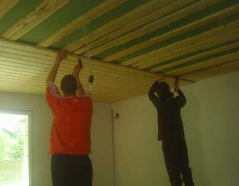

Любая вагонка пластикового типа желательно должна быть основана на каркасе, который надо предварительно изготовить. Данная конструкция обеспечит ровность будущей поверхности, а также облегчит процесс крепления вагонки.
Еще один из способов - это воспользоваться жидкими гвоздями, и сажать материал непосредственно на стену. Для этого необходима максимальная ровность стены, но если этого нет, то отделочный материал в итоге просто отвалится. Для большинства стен подобный вариант подойдет разве что для крепления гипсового картона, и крайне редко, для вагонки.
Вагонку можем применять и для внутренней и для внешней отделок. Операция по ее креплению считается простой и, теоретически, это под силу даже ребенку. Вообще понадобятся 3 инструмента: электрическая дрель, пила и скобочный пистолет. Кроме того, понадобится 3 типа материала, а именно: саморезы, рейки деревянного типа, а также скобы.
Думаю, что то, как крепить пластиковую вагонку уже становится очевидным, исходя из вышеперечисленных строительных материалов и инструментов. Единственные проблемы могут возникнуть при закреплении материала на финишную планку. Объясните пожалуйста кто-нибудь, чем это сделать лучше всего?

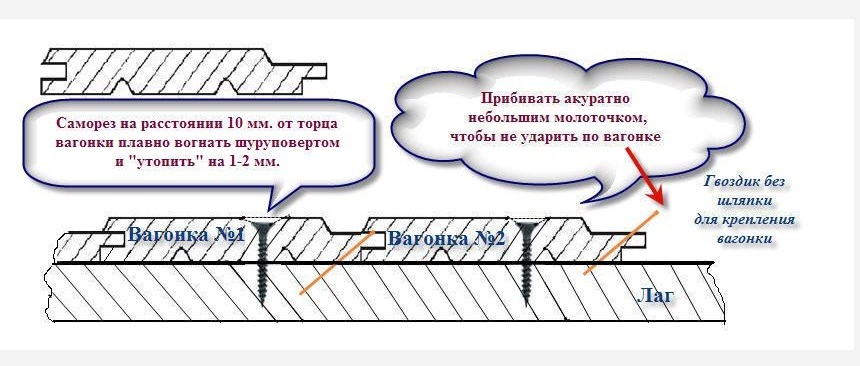

Знание дополнительных нюансов потребуется не только тогда, когда решать, как крепить пластиковую вагонку. При креплении вагонки деревянного типа тоже следует кое-что учитывать.
Прежде всего цветовая гамма вагонки. Её цветовая гамма должна правильно соответствовать интерьеру комнаты, балкона или коридора. Желательно использовать вагонку той торговой марки, которая уже раньше проверялась кем-нибудь из знакомых и нареканий не имеет.
Кстати есть и ещё одна глобальная проблема. Необходимо будет решить, в ком направлении следует укладывать вагонку: в поперечном или в продольном...

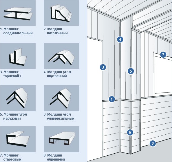

Не во всех, но в некоторых случаях совместно с вагонкой используется такая вещь, как молдинги. Они могут иметь весьма различные формы, однако основная цель их применения заключается в том, чтобы предать вагонке более привлекательный вид в местах соединения стен, потолков и так далее. Кроме того эти элементы применяют и в связке с пластиковыми панелями.
Естественно эти элементы выполняют не только декоративную роль, но также выступают и в виде соединителей на различных сложных и поворотных участках внутри, и снаружи помещений. Но пред тем, как крепить пластиковую вагонку в связке с молдингами, очень важно сопоставить все эти элементы по соответствию их размеров.

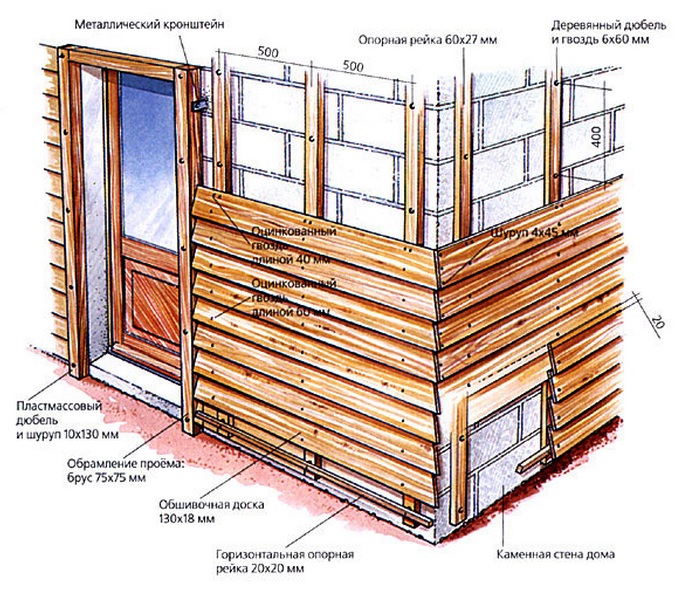

Кто-то строить деревянный дом, а потом отделывает его под камень или под элитный кирпич. Другие же напротив: после возведения дома из каменных материалов, начинают срочно его отделывать под дерево. В последнем случае крепление вагонки из дерева будет заметно отличаться от того, как крепят пластиковую вагонку по стандартной схеме.

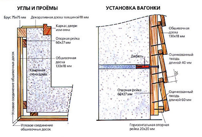

Если речь идёт о горизонтальной отделке каменной стены, то само собой укладка должна производится снизу вверх для того, чтобы каждая нижняя планка вагонки являлась частичной подпоркой для более верхней планки. Основа опорного каркаса может быть сделана из деревянного бруска с сечением 6 на 2,7 сантиметра...
Добавлено после 25 минут 20 секунд:
Как видно из графической схемы основными крепёжными элементами выступают оцинкованные гвозди и шурупы. Способ укладки - "ёлочкой". С дизайнерской точки зрения результат обещает быть необычным.
Опорные рейки расположены по отношению к вагонке под прямым углом. Однако их длинна в некоторых случаях может совпадать и составлять 250 сантиметров. Следует подчеркнуть, что в данной схеме используется 2 типа шурупов: одни с дюбелями из пластика, а вторые без них (для углового монтажа). Сечение вагонки составляет следующие значения: 13 на 1,8 сантиметра.
Главное что следует не забыть, так это обработать все стыковые зазоры мастикой для дерева, а также использовать на проёмах резную вагонку для оформления. Но вот стоит ли задумываться о том, как крепить пластиковую вагонку на такие стены?
