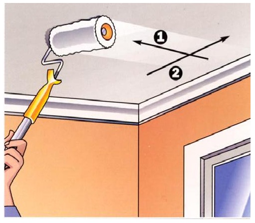

Водоэмульсионная краска является сегодня самым популярным материалом при отделке потолка. Традиционными инструментами для нанесения краски являются кисть, валик или пульверизатор. Чаще всего с этой целью используется валик, поэтому попытаемся разобраться, как покрасить потолок водоэмульсионной краской с помощью именно этого инструмента. Качество покрытия потолка, в первую очередь, зависит от предварительной подготовки поверхности. Операции выравнивания и грунтования потолка перед покраской являются обязательными. Следующий важный момент — подготовка краски. Если производитель рекомендует добавить в краску 5—10% воды, то следуем этой рекомендации, если нет, то сразу перемешиваем. Идеальная консистенция для такой краски – «молоко».
В процессе покраски желательно использовать ванночку, в которую наливается краска. Валик сначала макается в краску, затем прокатывается по ребристой поверхности ванночки и только после этого краска наносится на потолок. Во время покраски потолка периодически нужно проверять качество покрытия на наличие огрехов. Все непрокрасы должны быть заделаны до того, как высохнут. В противном случае на потолке образуются пятна, которые очень трудно скрыть под последующими слоями, наносящимися перпендикулярно к предшественникам.
Направление нанесения слоев при покраске потолка

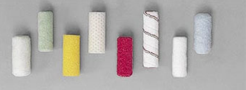

Очень серьезный вопрос, ведь от выбора инструмента во многом зависит качество покрашенного потолка водоэмульсионной краской. Итак, малярные валики(отечественные), они подразделяются на четыре различные группы и имеют собственную маркировку. Первая буква маркировки «В» - означает валик, вторая буква, обозначающая материал шубки (поролон или мех), третья буква - обозначает область применения валика.
Некоторые виды малярных валиков
-маркировка валика «ВМ» (валик, меховая шубка), применяется для покраски различных поверхностей лакокрасочными материалами.
-маркировка «ВМП» - валик предназначен для нанесения краски на пол
-маркировка «ВМУ» - валик предназначен для нанесения краски в углах помещения
-Маркировка «ВП» - валик предназначены для нанесения водно-клеевых составов, «шубка» изготовлена из полиуретана, или поролона.
Валики отличаются размерами, так называемые мини-валики и миди-валики. Выбирать размер валика, нужно исходя их площади окрашиваемой поверхности. Существуют "фасадные" - покраска наружных фасадов; каркасные - конструкция валика это проволочный каркас или полимер предназначены для покрасочных работ любой сложности, валики с легкостью огибают неровности поверхности при покраске. Выпускаются валики для прикатки обоев, структурных материалов, волнистых поверхностей, различных агрессивных материалов, ламинирования и т.д.
Устойчивость к воздействию красок и агрессивных сред, можно определить по полоскам, нанесенным на «шубку» валика. Наиболее устойчивый материал валика к воздействию различных красок, агрессивных веществ маркируется большим количеством полосок.

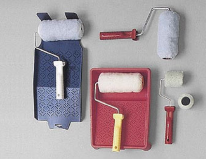

Ванночки и валики для малярных работ
Для удобства работы и отжима лишней краски с поверхности валика выпускают различной конфигурации ванночки, телескопические удочки. Только красьте....
