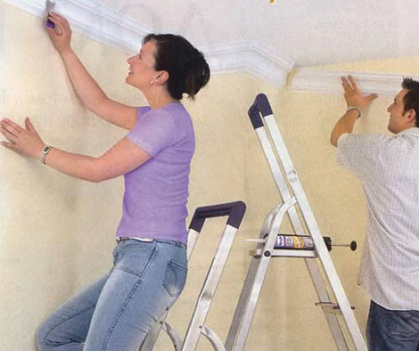

как правильно наклеить потолочный плинтус
Когда появляется задача по-поводу того, как правильно наклеить потолочный плинтус, то можно сказать одно: делать это лучше уже после наклеивания обоев и отделки потолка. Кстати, существует и обратный метод, который как-бы позволяет защитить обои от заляпывания плинтусным клеем. Но на самом деле, надо просто научиться аккуратно выполнять наклейку плинтуса, а также защищать обои.
Кроме того, иногда плинтус для потолка перекрашивают для того, чтобы он более гармонично сочетался со стенами или потолком. Очевидно, что покрасить плинтус лучше сразу, то есть до его установки, но оставить немного этой краски про запас. И тогда, даже если при монтаже в некоторых местах новая краска точечно деформируется, то это не будет проблемой. А поврежденные участки аккуратно закрашиваем по-новому.
Дополнительная проблема - это углы комнат, так что режем точно под 45 градусов, но не забываем и о кривизне углов комнаты. Также есть специальные инструменты для такой нарезки, которые можно купить либо сделать самостоятельно. Еще варианты - применить угольник и циркуль.
Главное, клеим только тем, что советует производитель плинтуса (на пачке должны быть рекомендации по этому вопросу). Ведь так?
