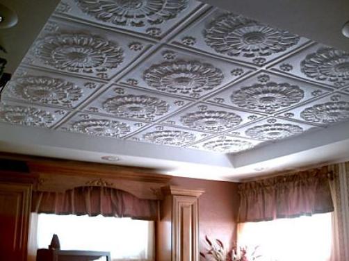

как правильно клеить потолочную плитку
Сегодня для отделки потолков широко используется потолочная плитка, которая легко клеится, удобна в эксплуатации и имеет отличный внешний вид. Чтобы ее приклеить понадобятся: клей, нож, угольник.
Монтаж плитки можно осуществлять на следующие виды поверхностей: покрытые известью, сухой штукатуркой, гипсом; деревянным, кирпичным, бетонным и некоторым другим. Необходимо чтобы поверхность была жесткой, сухой и чистой.
Далеко не все знают, как правильно клеить потолочную плитку. Вначале необходимо подготовить поверхность, удалив с нее грязь и пыль, старую краску, выровнять трещины. После этого можно переходить к установке. С помощью кисточки на заднюю сторону плитки по краям и углам наносится мастика толщиной от 1 до 1.5 см. Толщина слоя зависит от гладкости поверхности – если на ней много шероховатостей, то лучше нанести больше мастики.
Первая плитка клеится углом от середины потолка, который заранее должен быть отмечен, под прямым углом по отношению к стене. Остальная выкладывается параллельными рядами. Чтобы плитки хорошо закрепились, их нужно плотно прижимать к поверхности, но при этом не повредить материал. Между их краями расстояния должны оставаться минимальные.
При необходимости, например, если плитка ложится во влажном помещении, необходимо замазать щели герметиком. Также им рекомендуется воспользоваться для того, чтобы сделать вид потолка более однородным.
