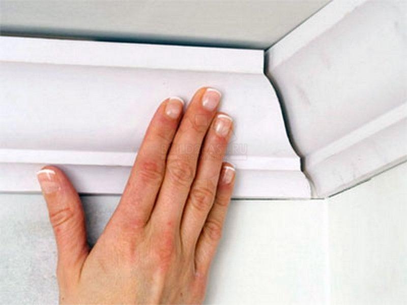

как правильно обрезать потолочный плинтус
Как резать потолочный плинтус в углах? Для этого и нужно стусло. Если у вас неважно с пространственным воображением, то сразу получить нужный стык внутреннего или внешнего углов будет не просто. Для тренировки берите обрезки плинтуса и используйте их в дальнейшем, как шаблон, подписав карандашом, где левый край, а где правый. Режьте плинтус в стусле острым лезвием монтажного ножа.
Когда у вас получился стык внутреннего угла можно приступать к приклеиванию потолочного плинтуса. Сначала приклеивают один отрезок, а потом к нему стыкуют другой. Узкой полоской ближе к середине наносим клей на обе поверхности галтели. Она из них будет прижиматься к потолку, другая – к стене. Прежде чем клеить, лучше выдержать клей несколько минут – так он лучше схватится и плинтус не придется долго прижимать руками. Если клей нанесен слишком густо, то его излишки выступят из-под плинтуса. Удаляют их сухой мягко тряпкой.
После того как два плинтуса в первом углу будут приклеены, переходим к следующему углу. Стыковать их нужно именно здесь. Точно разметить и соединить два плинтуса по горизонтали будет значительно проще.
Идеально рассчитать длину всех плинтусов и точно зарезать их углыпод силу только профессионалу. Если вы немного промахнулись, страшного ничего нет. Щели в местах стыковки легко заделать белым силиконовым герметиком или тем же клеем. Для этого выдавливаем его на палец и аккуратно замазываем зазоры.
