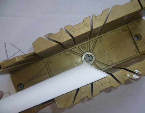

Вот как правильно резать потолочный плинтус на специальном инструменте
Иногда простой процесс может превратиться в почти непреодолимую преграду. И чтобы понять, как правильно резать потолочный плинтус, надо не забыть о главном, а именно о кривизне стен.
В некоторых квартирах проблемы с креплением данного плинтуса начинаются еще на начальной стадии. Когда же дело доходит до углов комнаты, то тогда процесс вообще попросту замирает на месте.
Обычно рекомендации ограничиваются советами, что разрезать этот плинтус необходимо под 45 градусов, но к сожалению, это не всегда так. Причина проста - это кривизна стен, а также потолка.
Даже после применения качественного стусла, может оказаться, что плинтус ложится откровенно криво. Поэтому ничего более не остается, как подгонять его при помощи обойного ножа. В общем, внутри стусла можно попробовать воссоздать условия реальной кривизны комнаты и только после этого отрезать.
Иногда подравнивают материал болгаркой. Кроме того, в половине случаев обходятся без стусла (то есть подручными средствами). Но какой способ лучше?

В вопросе: «Как же правильно резать потолочный плинтус?» я бы воспользовался обычным транспортиром и отрезал под углом 45 градусов, а если стена не ровная, то при помощи ножа аккуратно подогнал бы нужный размер.

Стусло незаменимая вещь при работе с потолочными плинтусами. Без него обойтись конечно можно. но тогда работа превратиться в гораздо более тяжелый и нудный процесс. Я не говорю про всех, у многих мастеров глаз набит и они прекрасно могут обойтись и без этого инструмента. Но все же многим без него не легко, а для людей никогда не занимающиеся этой работой практически невозможно обойтись без этого простого и необходимого инструмента. к тому же стоит он так уж и дорого. все зависит от его ширины. в среднем 80 руб за этот инструмент.

Стусло не всегда помогает и причиной тому неровные угловые соединения. Я не скажу что данный инструмент является не надежным. Благодаря ему можно получить идеально ровный рез под нужным углом, но в практике сталкиваешься с углами, которые можно зарезать лишь в ручную. При этом как не старайся, но все равно получаются какие то неровности. Последний раз, когда я делал ремонт одной из своих комнат, я просто нестал мучаться с подгонкой. зарезанные углы с помощью стусла при соединении образовывали щели и я их просто зашпаклевал гипсовой шпаклевкой, после чего зачистил наждачной шкуркой и покрасил. оказывается все идеально просто и нет смысла длительное время возиться с этими углами, которые на самом деле очень сильно выматываю нервы. Может я и не прав, но это моя комната и я делаю ремонт так как хочу, при этом конечный результат сам говорит за себя.
