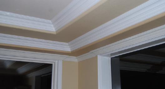

Перед оклейкой потолочного плинтуса нужно рассчитать количество плинтуса, необходимого для отделки вашей комнаты. Сделать это довольно просто, для этого необходимо измерить периметр помещения. Затем полученный результат мы делим да длину одной палки плинтуса (обычно 2 метра). Например, для комнаты с длинной стен 3,5 и 5 метров мы высчитываем периметр, который равен 17 метров, этот результат мы делим на 2 и получаем 8.5 штук потолочного плинтуса. Поскольку ни один продавец не будет резать вам плинтус пополам, округляем результат до целого числа, в большую сторону. Также можно взять один плинтус впрок, так довольно просто, не имея опыт подобных работ, испортить что-нибудь. Для приклеивания плинтуса обычно используют универсальный клей Титан.
Теперь мы полностью готовы клеить потолочный плинтус. Он обычно идет белого цвета, поэтому нужно сначала тщательно вымыть руки, чтобы не оставлять следов на плинтусе. Одним из самых сложных этапов в наклеивании плинтуса - зарезка концов плинтусов, стыкующихся в углах комнаты, под углом 45 градусов. А поможет вам в этом стусло - приспособление контролирующее угол отреза. Для резки плинтуса обычно пользуются канцелярским или столярным ножом.
Вроде бы все равно как клеить широкой стороной к стене или узкой. Но есть нюансы. Допустим такой вариант, что при наклеивании обоев на стены вы немного ошиблись в разметке, и верх одного из обойных полотен не достает до потолка на 70 мм. Так вот если приклеить галтель широкой стороной к стене, то этот огрех закроется, а если узкой - останется. Именно поэтому нужно взять одно полотно потолочного плинтуса и поочередно приложить его по месту приклейки по всему периметру комнаты, сначала широкой стороной к потолку, а потом то же самое повторить, прикладывая его узкой стороной. После такой нехитрой "примерки" у вас не останется никаких сомнений, как клеить.
Потолочный плинтус готов к приклеиванию. Клей наносится узкой тонкой полоской на обе поверхности плинтуса: одна приклеивает к стене, вторая к потолку. Если клея нанести слишком много, то при придавливании плинтуса к стене, излишки могут выступить из под плинтуса наружу. Удаляются такие огрехи с помощью сухой мягкой тряпки. В углах плинтуса соединяют следующим образом: в начале приклеивают один отрезок, зарезанный под 45 градусов, а второй обрезают так, чтобы он повторял профиль первого куска, затем подгоняют по длине и тоже приклеивают. После того как вы наклеили весь плинтус, нужно обработать места соединений плинтуса шпатлевкой или белым силиконовым герметиком. После этого можно приступать к окраске потолочных плинтусов.
