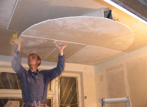

Гипсокартон может принимать любые формы – с его помощью создаются внутри помещений арки, купольные перекрытия, колонны, геометрически сложные конструкции. Для придания гипсокпартонному листу требующейся формы, его слегка смачивают, аккуратно выгибают и фиксируют в этом положении до полного высыхания.
Облицовка ровных стен может производиться непосредственно на гипсовый монтажный клей. При необходимости придать поверхностям ровности, листы нужно крепить шурупами к специально собранному профильному каркасу – он может быть из обычных деревянных реек или из металлического стойпрофиля, прикрепленных к стене дюбелями. Зазор между стеной и непосредственно гипсокартонном в 2-2,5 см способствует улучшению теплоизоляции.
Монтаж потолочного каркаса требует несколько иного крепления: в просверленные отверстия вбиваются пробки из дерева, а уже на них производится крепление профиля или реек.
