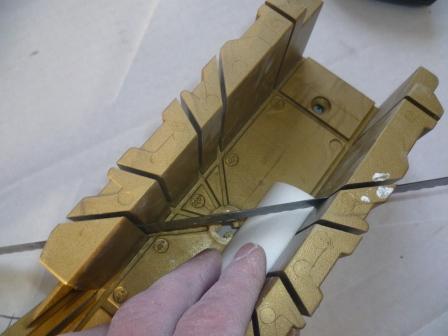

Существует несколько вариантов таких работ. Можно использовать специальный столярные инструмент, который называется стусло. Он специально предназначен для срезания углов под разным наклоном. При его применении не возникает трудностей, ведь в этом случае по всей длине проклеивается потолочный плинтус, последний срезается под углом сорок пять градусов, следующий отрезается так же, но в точном зеркальном отображении и крепится у потолка. Все бы хорошо, но способ этот можно применить только в том случае, если стены строго перпендикулярны. В наших домах полы, потолки и стены далеко не идеальны и имеют непредусмотренный наклон: то есть высота стены не одинакова в разных местах одного помещения. Потолок-плита имеет неровности, и ее стыки со стенами никак не отличаются точностью девяноста градусов, точно также нельзя гарантировать, что совершенно ровными будут угла и в деревянном срубе или каркасном деме. Поэтому стусло в этом случае никак не поможет правильно вырезать угол. Поэтому рассмотрим другой вариант, как вырезать угол потолочного плинтуса, который отличается нескольким примитивизмом.

Считаю, что для того чтоб вырезать угол потолочного плинтуса, стусло совсем не требуется, нет смысла попросту терять время. Все делается только методом ручной подгонки.

Резать углы потолочного плинтуса, это не так просто. Ведь в него не просто под углом 45 градусов надо рез сделать. Потолочный плинтус, имеет не плоскую структуру, а в виде треугольника. И прилегание надо сделать так, что сечение одного треугольника, плотно прилегало к другому. В любом случае, резать потолочный плинтус надо в стусле.

Пытался я как то выполнить эту работу и наклеить потолочные плинтуса. Первоначально работа не получалась. Стусло купленное мною в магазине не помогло, потому как углы не имеют идеальных 90 градусов. Пришлось зарезать углы на глаз. Честно сказать испортил несколько плинтусов пока приловчился, но после работа пошла гораздо быстрее. По прямой клеить особых навыков не требуется а с углами уже разобрался. Вот только с клеем пришлось повозиться. первоначально был куплен полимерный клей дракон, польского производителя. Время схватываемости довольно долгое и пришлось минут 10 держать одну планку под потолком, чтобы она приклеилась. После выбросил этот клей и пошел заново в магазин за покупкой. мне опять начали его предлагать, но я пожелал акриловые жидкие гвозди, которые действительно показали свое превосходство. достаточно лишь было намазать плинтус этим клеем и придавить его к нужному месту, как он моментально хватался. держать плинтуса отпала надобность. Поэтому весь процесс работы занял время около 40 минут.

Все правильно говорят посетители форума. Даже со стуслом невозможно угадать, идеально ли совпадет стык или нет. Дело в том, что идеально ровных углов нет. Точнее есть но это редкость. В любом случае при резе на данном инструменте, после будет легче подогнать стык. Можно конечно и не возиться с небольшими щелями при соединении, достаточно лишь воспользоваться шпаклевкой и прошпаклевать стыки. Что касается плоскости, о которой говорит Степан, то и с этим можно разобраться. Кстати молодец Степан, что об этом написал, он прав. Чтобы сделать правильный рез, следует плинтус поставить на одну из граней и при резе крепко его держать. Любой плинтус имеет две грани, одна из которых клеится к потолку, а вторая к стене. Что касается клея, то не советую применять полимерный или силикон. Конечно приклеить ими можно, но при этом руки отвалятся долго держать заготовки. Лучше воспользоваться шпаклевкой смешанной с клеем или акрилом.

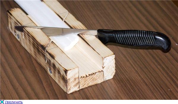

Если честно, я раньше себе голову очень долго ломал, думал, как резать углы потолочного плинтуса, как сложить полоски, как приложить к кривому углу, а в результате получить нечто симпатичное):-) Намучился, как и все, наверное)) Короче, первое требование - это ровные стены и выведенные углы, но чаще у нас такого счастья нет, и приходится на месте лепить из *цензура форума* конфетку.
Итак, используем фотки ниже, которые я прилепил, и просто решаем все вопросы.

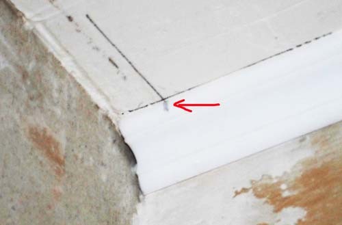

Можно еще поставить потолочный плинтус в угол, прижав его плотно к стене, а второй на него, прижав к другой стене, при этом поставить отметки карандашом или маркером в тех точках, где плинтуса соприкасаются. После, один держит, другой режет):-) В том же положении, но уже на табурете или верстаке каком. Короче, если не выходит, работаем с фото нумеро уно... есть специальное приспособление, только нужно правильно выбирать угол, если углы кривые в помещении. Если нет, самодельная планочка тоже подойдет. Сделать ее довольно просто - используем деревяшки, ножовку и школьные принадлежности!! Можно не париться и использовать угловые элементы для потолочного плинтуса... но это не совет, а так, просто, упоминание, мне самому эта фигня не нравится. Можно и на углах самих прикладывать плинтуса и выводить схемы среза, но такое не у всех сразу получится, это я знаю по себе)) А самое простое решение - использовать беленькую шпаклевку и вовремя выравнивать потолочный плинтус, его срез и стык. Пальцами просто, аккуратно, и все готово без нервов и лишних затрат. Даже при низких потолках незаметно!

разметка под плинтус на потолке

самоделка
нумеро уно))
