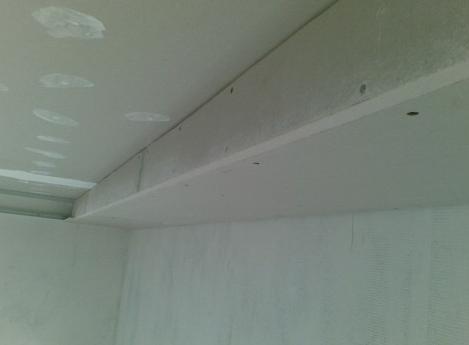

Прежде чем задуматься: как сделать короб из гипсокартона, необходимо определиться какой он будет по размеру, где будет его месторасположение, а также какую функцию которую непосредственно он будет выполнять.
Короб обычно делается для того, чтобы скрыть трубы, проводку и другие вещи, которые портят интерьер вашей комнаты, и он может быть самых различных форм и размеров.
Всегда строительство короба начинают с изготовления каркаса при помощи металлических профилей. Какие конкретно будут использоваться: перегородочные или обычные, зависит только от размера короба. Данная конструкция прикрепляется к стенам при помощи саморезов или дюбелей.
Перед началом работы необходимо осуществить разметку на стене и полу, по которой устанавливаются направляющие профили. Чтобы правильно обозначить размеры, необходимо использовать жидкостный строительный уровень. Все элементы конструкции короба соединяются специальными саморезами.
Затем подходим к завершающему этапу строительства короба: обшиваем гипсокартоном. Готовую конструкцию можно оклеить. Если вы ранее не выполняли самостоятельно такие виды работ, то чтобы избежать проблем в будущем, лучше обратиться за помощью к профессионалам.
