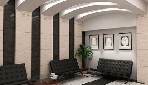

как согнуть гипсокартон
Такая сложная на первый взгляд задача, как сооружение межкомнатной арки из гипсокартона или круглой ниши для потолка с несколькими уровнями на самом является довольно-таки простым делом. Причем сделать это можно несколькими способами.
