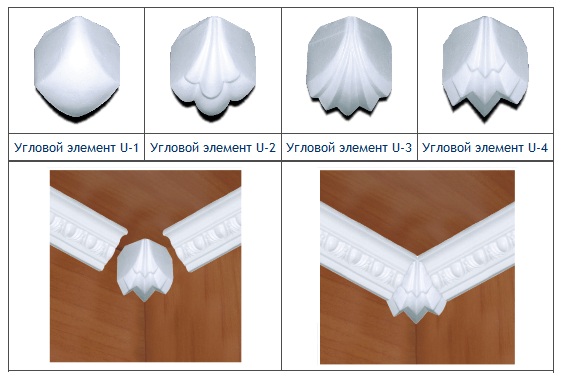

В процессе ремонта стен и потолка большинство пользователей приходят к выводу, что неровности обоев в верхней части лучше всего скрывать с помощью потолочного плинтуса. Он используется и в деревянных домах, и в панельных квартирах, и в кирпичных коттеджах. Впрочем, возможен и другой вариант – сначала крепится плинтус, создавая идеально ровную базовую поверхность, а от него уже начинают клеить обои. И в первом и во втором случае самым больным местом является проблема, как состыковать потолочный плинтус в углах комнаты. Можно, конечно, попытаться использовать проверенный «метод народного тыка», перевести на подгонку кучу материала, а все щели и огрехи заделать герметиком, но это не самый лучший выход из ситуации. Гораздо удобней использовать стусло – простейшее приспособление для запиливания (торцевания) планок под определенным углом. С его помощью можно запросто обрезать потолочный плинтус под углом 45 градусов, а все неровности подогнать по месту приклеивания. Гораздо сложнее приходится, когда угол между планками плинтуса не прямой. Здесь нужно максимально точно разметить одну планку, а вторую пытаться подогнать под нее. Кроме того, в последнее время в продаже появились специальные уголки, которые значительно облегчают процесс стыковки и не требуют особых навыков.
