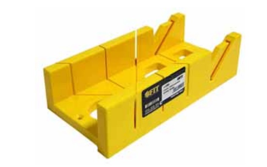

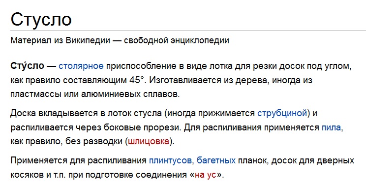

Для того чтобы выполнить угловую стыковку максимально качественно, опытные мастера рекомендуют использовать столярное стусло. Несмотря на то, что это приспособление используется при ручной обработке древесины еще в 5-6 классе общеобразовательной школы, многих взрослых название «сту́сло» ставит в тупик. Заглянув в Википедию, находим там определение, которое не очень проясняет картину:
И только увидев стусло «вживую», становится ясно, о каком именно приспособлении идет речь.
Для того чтобы срезать кромку потолочного плинтуса под углом в 45 градусов, необходимо вставить его в стусло именно в том положении, как он будет клеиться к стене. Для отрезания плинтуса можно использовать монтажный или канцелярский нож. При этом следует учитывать тот факт, что геометрия стен в наших комнатах зачастую оставляет желать лучшего. Т.е., если стены сходятся не под прямым углом, то и угол среза кромки будет равняться не 45 градусам, а половине реального угла. Хотя, на практике в таких случаях, чаще всего приходится просто подгонять плоскость соединения плинтусов методом проб и ошибок.
