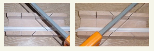

Те, кому хотя бы раз приходилось клеить потолочный плинтус, знают, насколько непросто состыковать его в углах комнаты. Внутренние и наружные углы становятся настоящим кошмаром. Для того чтобы облегчить решение проблемы как вырезать потолочный плинтус, опытные мастера рекомендуют использовать стусло - специальное приспособление для отрезания планок под определенным углом.
Причем плинтус в стусло нужно не ложить горизонтально, а ставить вертикально, прижимая к боковой стенке. Если стены в доме идеально ровные и образуют между собой угол в 90 градусов, то торцевания заготовок с помощью стусла под 45 градусов будет достаточно. Но на практике углы имеем, какие угодно, но не прямые. Поэтому после отрезания в стусле придется подгонять плинтуса по месту. Для этого нужно вооружиться остро заточенным ножом, аккуратностью и терпением. Идеально подогнать и соединить два отрезка с первого раза вряд ли получится. Расстраиваться в этой связи не надо. Надо взять акриловый герметик и аккуратно заделать все щели, как в месте соединения, так и вдоль плинтуса по линии прилегания к стене и потолку. Желательно брать герметик, который можно впоследствии красить, ведь покраска плинтуса является обязательной процедурой.
