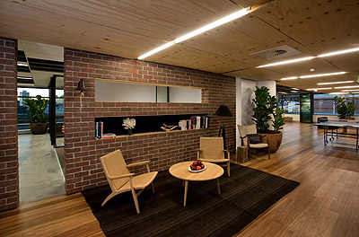

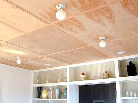

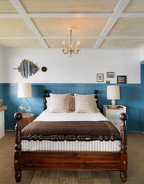

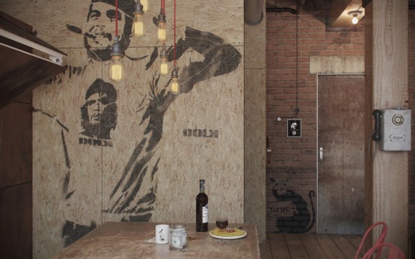

Да, вот буквально только что вернулся с просторов Заморского интернета, но скачал только несколько фотографий потолков из фанеры, так как на многих сайтах для закачки фоток надо регистрироваться, а мне лень):-) Короче варианты есть, и у меня будет что-то подобное обязательно. А пока хочу выбросить в тему еще несколько изображений фанерного потолка... может быть, что кто-то изменит свое мнение. Мне нра очень сильно, например))
Обратите внимание также на фанерную отделку стен, есть там на парочке фотографий. Тоже вроде как очень неплохо))

Ну если возможны такие варианты, как приведены на фотографиях, то, пожалуй, стоит согласиться, что фанера на потолке и на стенах - довольно интересно. Кто более положительно относится к классике, и не к классике, как стилю, а просто стандартному и современному ремонту (все красиво, ровно и блестит), может и не понять оформления. Понятно, что если переборщить с фанерой, то получится настоящая бытовка, а если только фрагменты там, акценты, то нормально. Понравился вариант оформления на первой фотографии, интересно так смотрится. Там где трафарет - тоже неплохо, но снова же, нужно все качественно совместить, суметь сопоставить, и не только кирпич с фанерой, так сказать, но и в плане цветовой палитры. На фото все идеально даже, но как оно получится на самом деле, никто не знает.
Еще склоняюсь к варианту монтажа фанеры на потолок только по той причине, что стандартные материалы как-то надоели. А этот - что-то новое для меня. На Западе, или откуда там эти фотки, представленные выше, не знаю, вроде как стиль уже живет полвека, у нас же у всех скептицизм, а потому и неприемлемо кажется.
