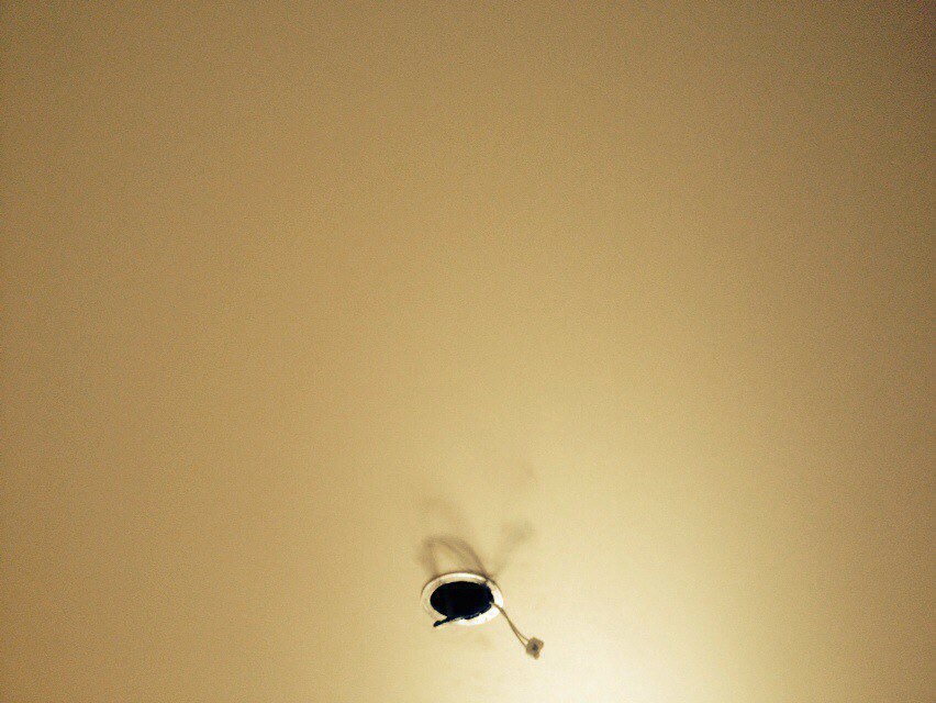

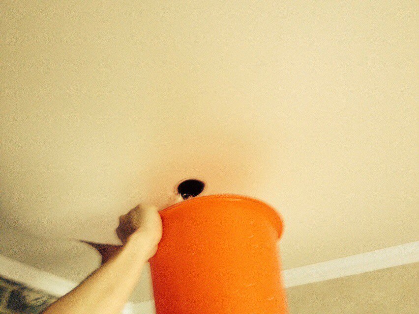

Ребята, все получилось! Огромное всем спасибо за рекомендации, советы и мнения. Сейчас расскажу, как все происходило, только вышлю поэтапно с фотографиями, так как иногда у меня фото путаются, если в большом количестве отправляю.
В общем, вот самое начало!
вода в натяжном потолке

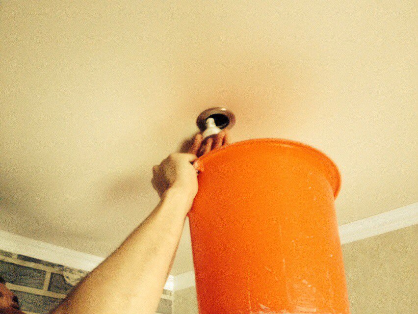

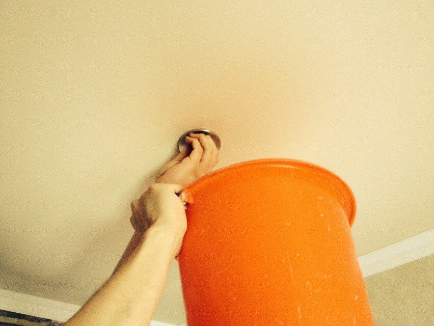

Придерживаю ведро, чтобы не линуло, и в этот момент аккуратно достаю фиксатор лампы. Все прошло гладко, только потянул, он вылетел со свистом (просто этот светильник какой-то с брачком был, фиксатор еле установил при установке ламп) :?
Далее достаю саму лампу. Переживал, что пока держу ведро и убираю фиксатор, она может сигануть в пол или в ведро... Но обошлось!
достаю лампу

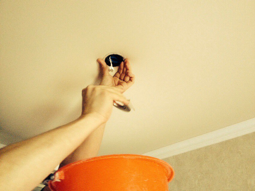

Так, тут снимаю светильник, так как он держится лапками за крепление, стакан. Тут чуть проблемно было, так как не хотели лапки отгибаться.
достаю светильник из натяжного потолка

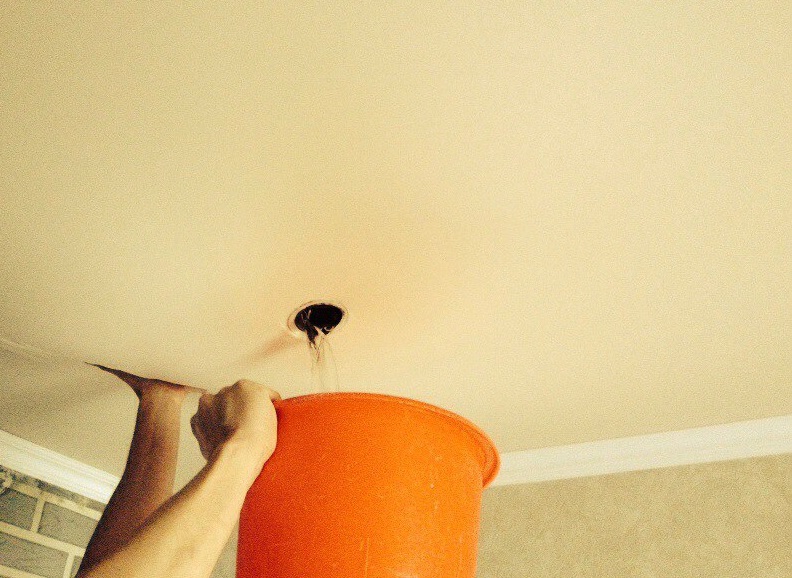

Начинаю сливать воду. Все аккуратно, придерживая ведро под отверстием, как и научали)) И веду рукой по пленке. Она всегда казалась тонкой, а вот когда воду перегоняешь по ней, то кажется, как брезент целый по ощущениям, серьезно. Итак, сливаю воду с натяжного потолка. Вот, побежала!
Бежит отлично. Получилось всего примерно до полутора ведер.
как слить воду с натяжного потолка

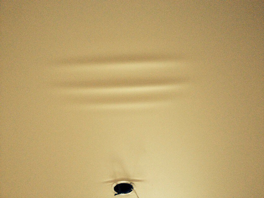

Короче говоря, после слива воды с натяжного потолка в коридоре на пленке стала видна вот такая фигня со складками.
натяжной потолок деформировался после слива воды
но зато через полтора-два часа, без использования каких-либо специальных методов, пленка сама приняла нужную форму. Ура, товарищи, все окей!:-) В ванной, кстати, тоже!!
Вот что стало!
пленка натяжного потолка выравнялась
