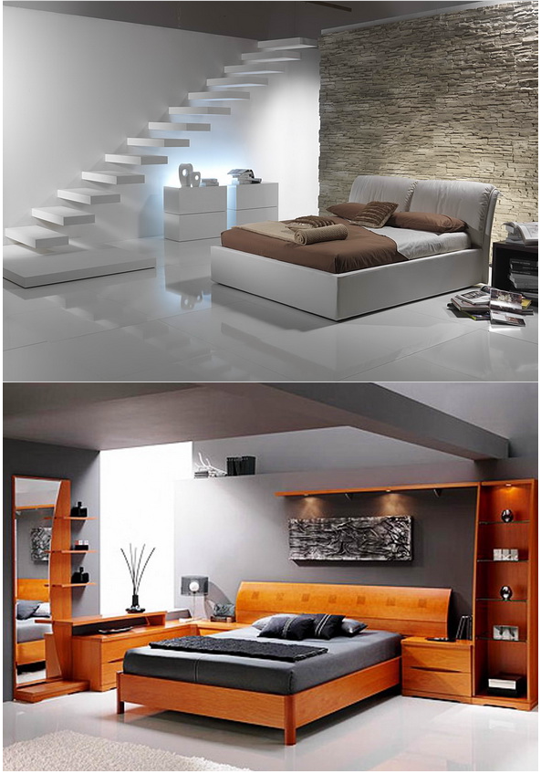

Товарищ (дизайнер) недавно как раз искал решение устройства полуторного этажа в спальне детей (мальчиков). Естественно он сделал большую подборку типовых фотографий из интернета - и нагляднее и с заказчиком проще решать вопрос. Кое-что просматривал.
Понравилось решение устройства лестницы и простота устройства перекрытия на второй ярус. Банальная балка и дощатое покрытие - вот и весь полуторный этаж. Конечно, выполняется напольное покрытие и отделка снизу.
Ступени представляют собой жестко закрепленную консоль из уголка с небольшой укосиной в конструкции кирпичной стены... Вся конструкция "прячется" за отделкой ступени. Рабочая поверхность ступени - отрезок доски твердых пород древесины свободно лежащей на полках уголка.
Самое интересное - отсутствие перил ограждения создает свободное пространство даже для игр и занятий спортом в небольшой спальне. Можно возразить – что такое решение лестницы не безопасно для детей и лучше вариант – винтовой с устройством перил… но это все решение заказчика.
