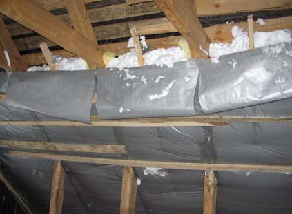

жидкий пенопласт отзывы: неправда ли "надёжно" смотрится?

Это же он на фотке на стенах?
жидкий пенопласт?
