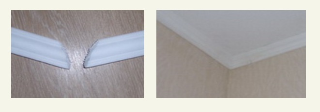

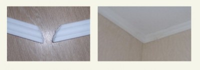

Потолочный плинтус или галтель является декоративным элементом, который соединяет отремонтированные стены и потолок, закрывая все огрехи и неровности на их стыке. Само собой, что положительный эффект достигается только в случае его качественной фиксации. Поэтому, важно разобраться с потолочным плинтусом как клеить его, на каком этапе и с помощью каких материалов. О том, как правильно разметить и зарезать углы галтелей с использованием стусла писалось уже неоднократно, поэтому лишний раз заострять на этом внимание не будем.
Существует два подхода к поклейке потолочных плинтусов. Первый – когда плинтус клеится уже после оклейки обоев. В этом случае для крепления плинтуса используется подходящий строительный клей, например «Момент Монтаж». Такой подход приветствуется, если стены предварительно выравнивались и не имеют явных изъянов. В противном случае нужно запастись герметиком для замазывания щелей. Второй способ – клеить потолочный плинтус на шпаклевку до того, как клеятся обои. В таком случае можно легко скрыть все неровности стены, регулируя толщину слоя шпаклевки. Единственная опасность – использовать шпаклевку серого оттенка, которая после высыхания будет выделяться на фоне белого плинтуса.
