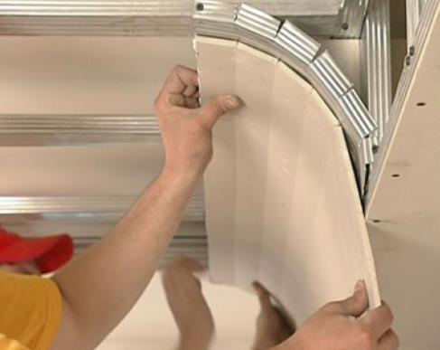

Гипсокартон – это один из дешевых и экологически чистых материалов, который гораздо удобнее и ровнее в эксплуатации, чем аналоги. Да и работа с ним не потребует особых умений и навыков. Нужно просто быть аккуратным, провести тщательную разметку и грамотный просчет конструкции.
Потолочный гипсокартон имеет толщину до 0,8 см., по цене совсем не накладен, обладает хорошей гибкостью. Его легко разрезать при помощи обычного рабочего ножа, а это также немаловажно для домашних условий, тем более, когда вы делаете потолок из гипсокартона своими руками
Границы потолка необходимо очертить и разметить по уровню, при этом прикладывая его к стене на необходимой высоте. По этой метке проходит граница подвесного потолка из гипсокартона. Лучше всего – это сделать потолок ровным, без каких-либо порогов и выступов.
Для того чтобы порог был ровным, необходимо установить вертикальные стойки на нужном расстоянии от стены до 40 см между собой. Для закругления углов используют специальный профиль с прорезями, сгибают его по необходимому радиусу и крепят в углу максимально жестко, при этом, если это необходимо, применяют дополнительные подпорки.
