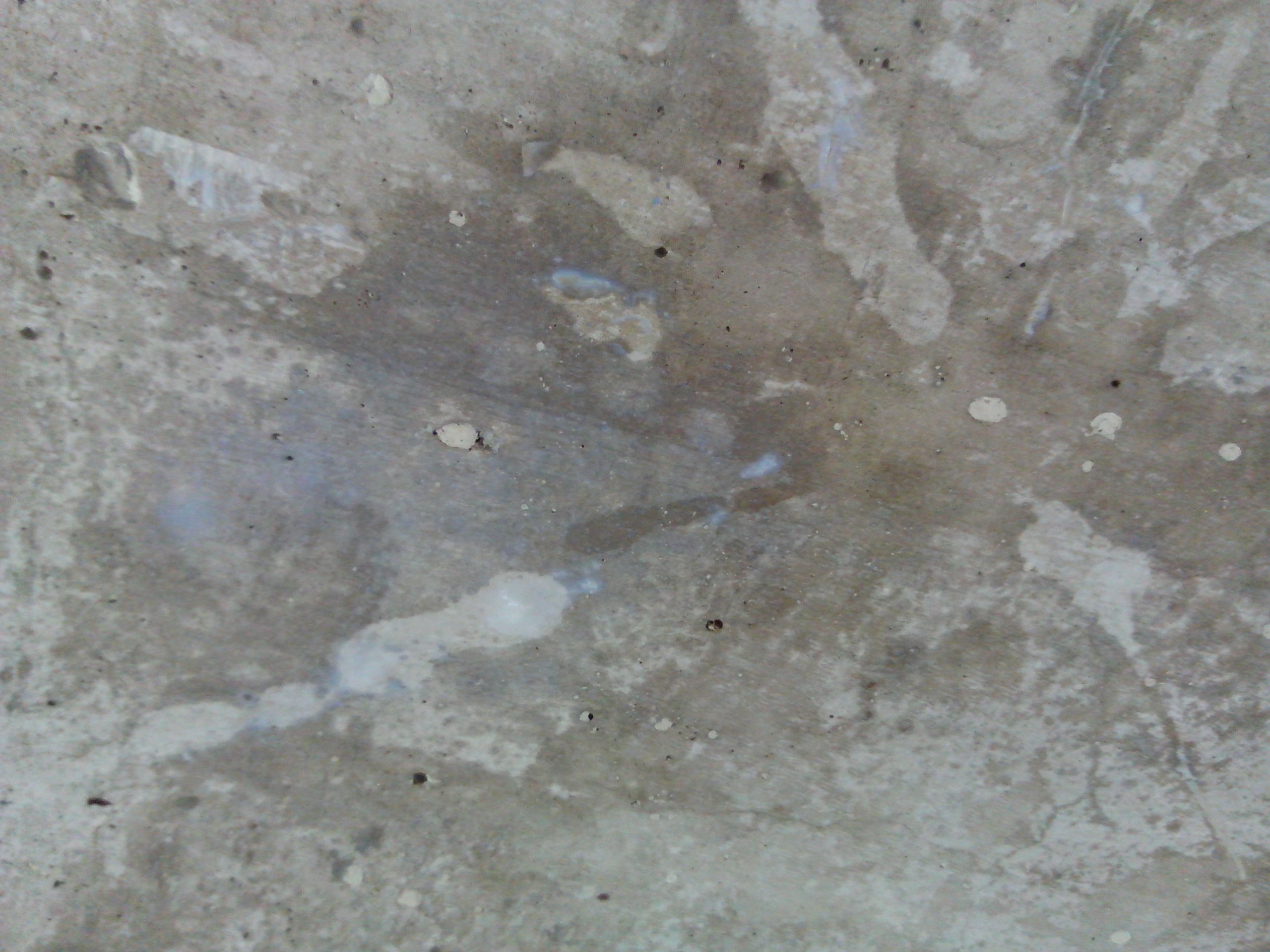

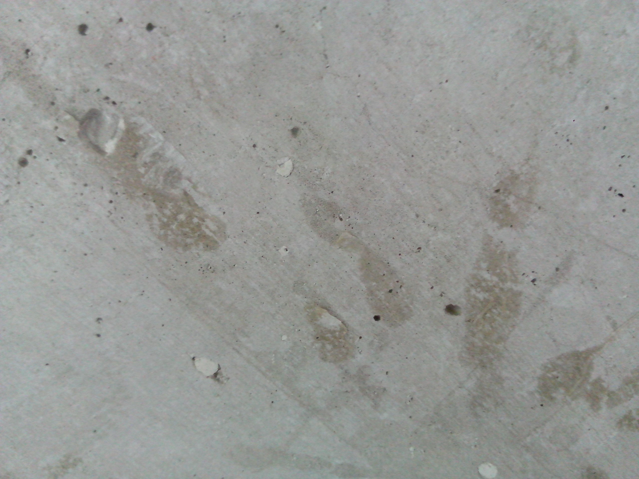

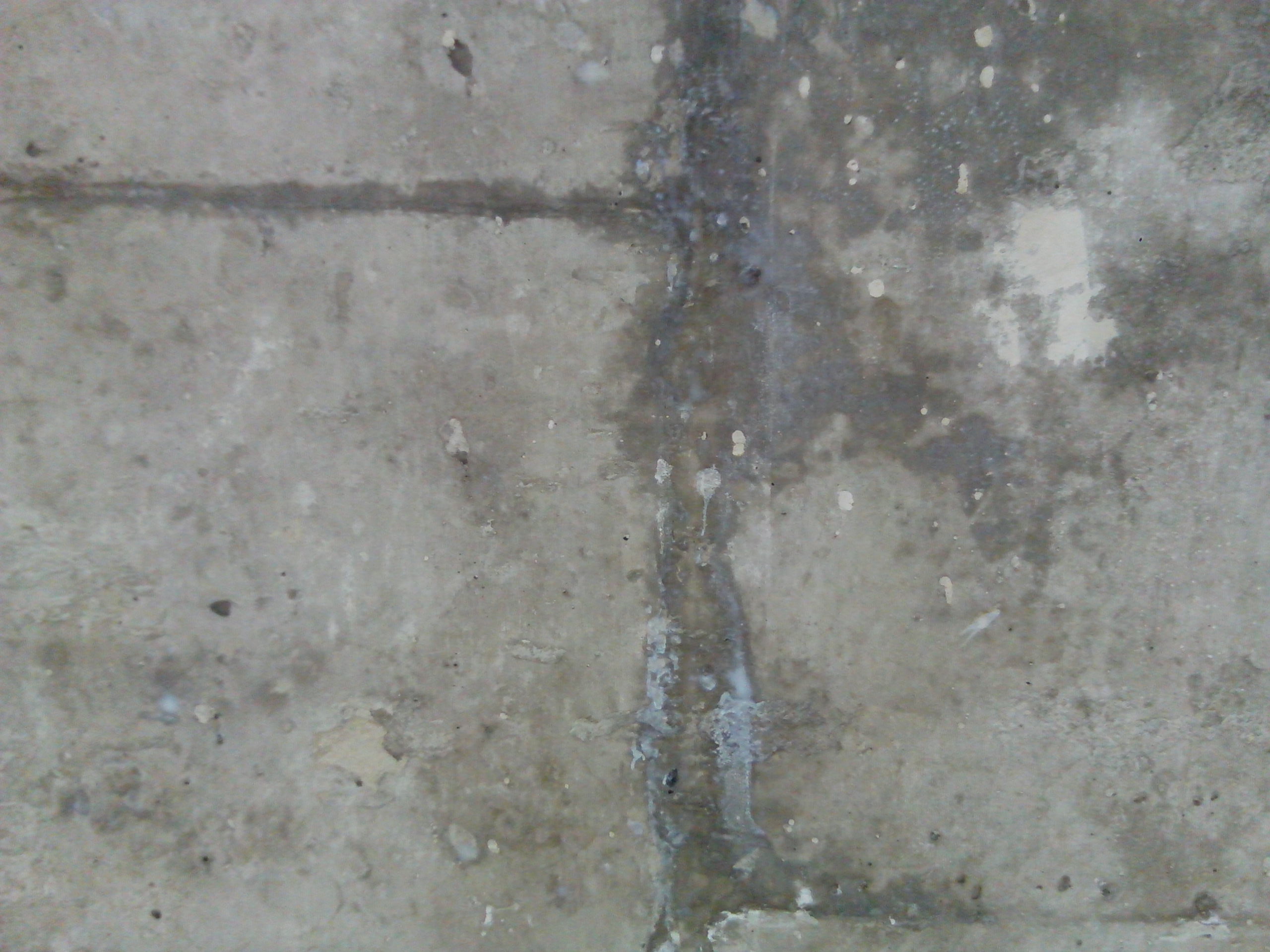

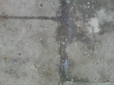

Спасибо огромное за совет, но полностью выдержать его не получается. Опять же дерли дрелью, щеткой, ножом даже пытался, но ничего не сдирается с поверхности потолка. Решили обработать грунтом - сделали. Сейчас положил еще слой грунта. Завтра шпаклевание и выравнивание, а потом посмотрим. Там просто клея этого действительно много, но он как стекло, ножом еле-еле сходит, за минут 15 1-2 см2 снял... короче никак. Будем надеяться, что хороший слой грунта и далее по Вашей технологии поможет. Внизу нафоткал эту гадость с одним слоем грунта и только после грунта сегодня.

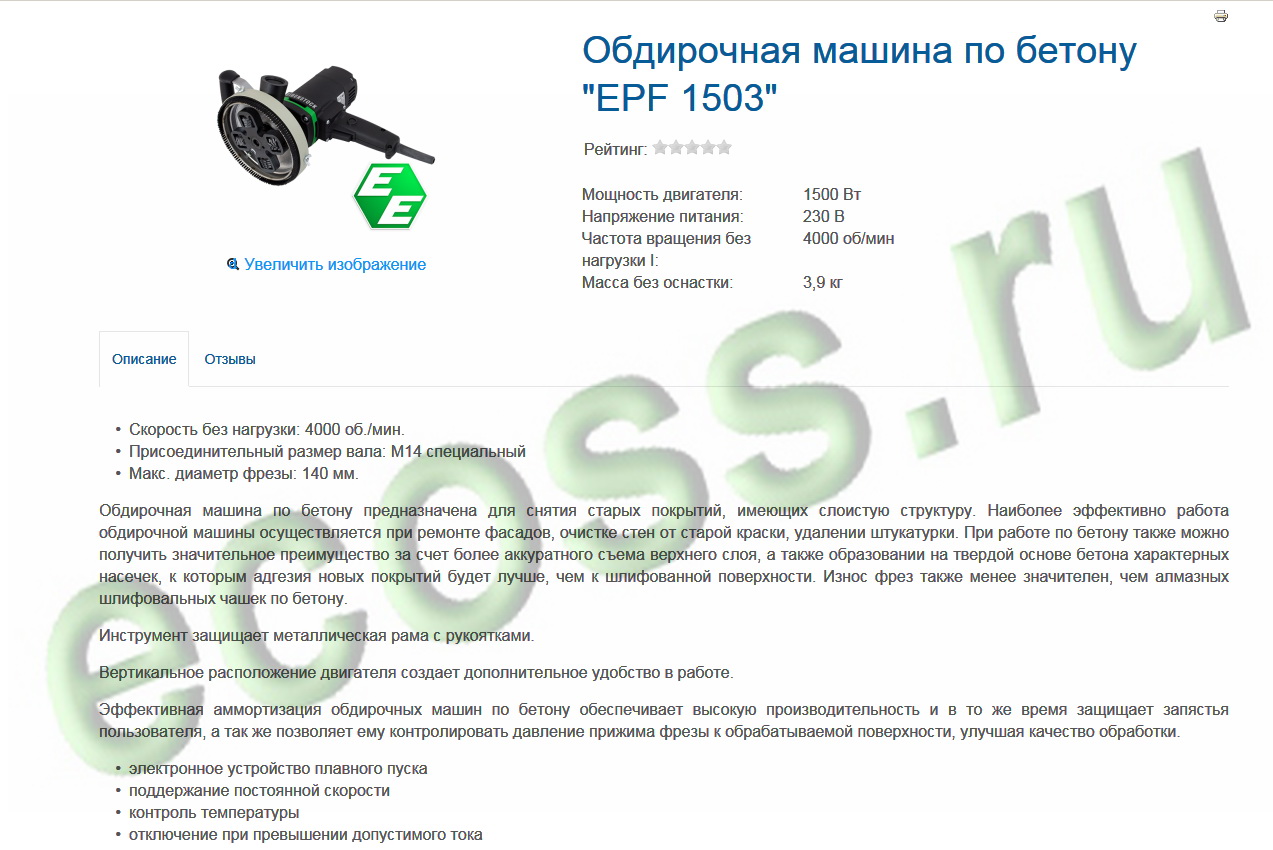

Александр Кириченко писал(а):Спасибо огромное за совет, но полностью выдержать его не получается. Опять же дерли дрелью, щеткой, ножом даже пытался, но ничего не сдирается с поверхности потолка. Решили обработать грунтом - сделали. Сейчас положил еще слой грунта. Завтра шпаклевание и выравнивание, а потом посмотрим. Там просто клея этого действительно много, но он как стекло, ножом еле-еле сходит, за минут 15 1-2 см2 снял... короче никак. Будем надеяться, что хороший слой грунта и далее по Вашей технологии поможет. Внизу нафоткал эту гадость с одним слоем грунта и только после грунта сегодня.
... а обычной шлифмашинкой или обдиркой по камню-бетону не пробывали обработать потолок ?...

Александр Кириченко писал(а):Привет всем!! Есть такой вопрос: проступить ли клей после шпаклевки и покраски потолка? Общался с несколькими ремонтниками по поводу потолка на кухне, и один из них гарантированно заявил, что старый клей может проступать сквозь слой шпаклевки и водоэмульсионной краски. Дело в том, что ранее на потолке была дешевая пенополистироловая плитка на клее, наверное, на популярном Драконе. Полоски клея убрать с потолка никак не удается, дерли уже всем, чем только могли. Так вот и прошло такое заявление, что данные полосы через год два дадут желтые или темные пятна на шпаклеванном и окрашенном потолке. Есть ли мнение по данному поводу? насколько заявление правдиво и, если да, то как избежать проблемы в будущем? Можно ли предупредить пятна или есть ли способы убрать этот клей, чтобы пятна не появились?? Спасибо!!

Pogarik писал(а):а обычной шлифмашинкой или обдиркой по камню-бетону не пробывали обработать потолок ?
Не пробовал. Нет такой машинки, к сожалению. Поспрашиваю у знакомых строителей, мож кто и имеет в своем арсенале такую. Спасибо!
...возьмите в прокат машинку на 1 день, там работы максимум 2 часа...есть такая услуга у строителей в рунете...

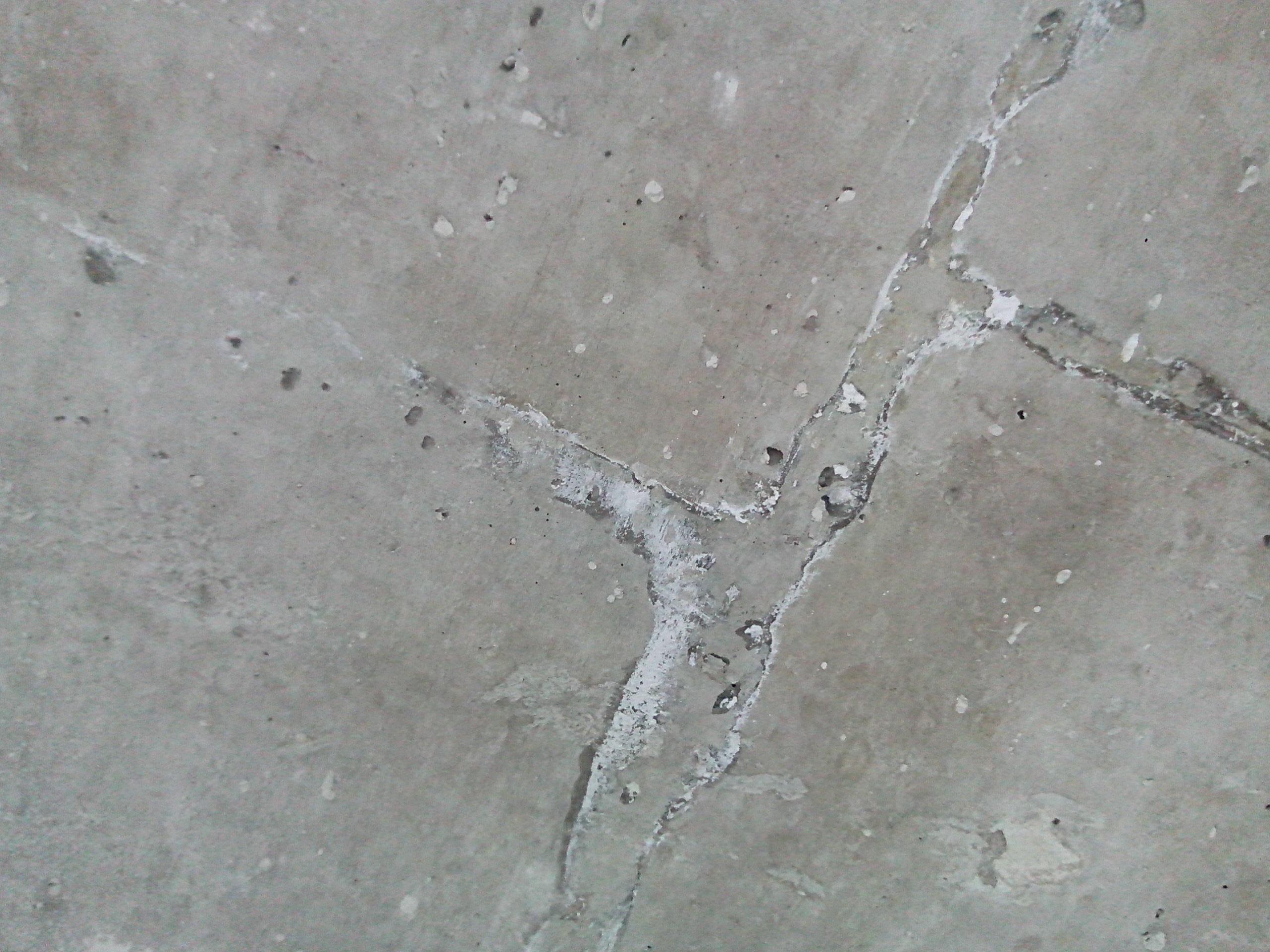

В общем, как бы мне ни хотелось, наверное придется решать проблему именно натяжным потолком. Установлю деревянные балки, а потом на них уже профиль крепления пленки и далее сам натяжной потолок. Очень надеюсь, что получится нормально. Данное решение обосновано фотографиями потолка ниже. Это его поверхность после применения машинок, грунта и шпаклевки. Клей был содран, но на поверхности потолка остались от него частичные пятна. Далее нанесли несколько слоев грунта, не жалели вообще... Сегодня дошли руки до шпаклевки, и уже сквозь первый слой проступили желтые пятна. Подбирать краску чисто под пятна точно не получится, да и мне кажется, что на более темной краске они тоже будут, просто не желтые, а другого оттенка. Видимо, какие-то жиры или другие компоненты пропитывают слой шпаклевки. На фото не очень хорошо видно, качество вышло не очень, но заметны полосы. Наяву же это мутно-желтые пятна, которые конкретно выделяются на плоскости. Поэтому, прошпаклевали метр и решили на этом завершить работы, чтобы не тратить силы и материал... уже ищу пленку матовую или ткань для натяжки.

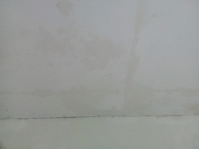

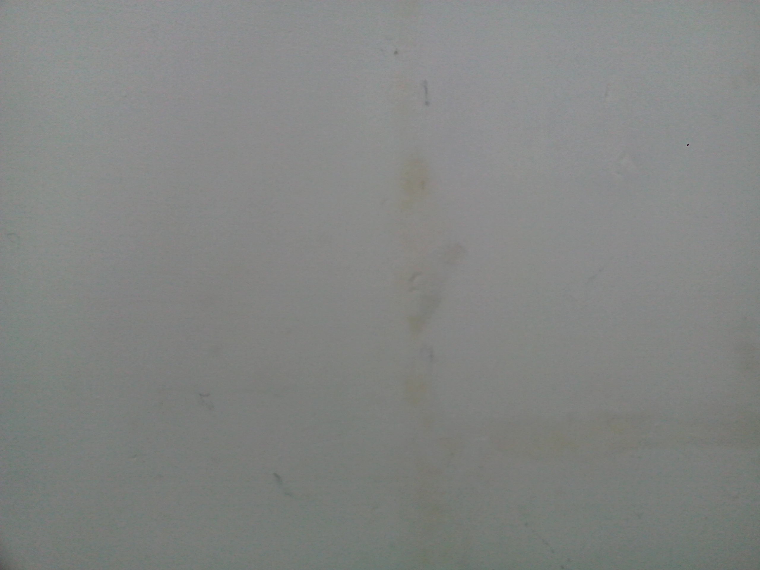

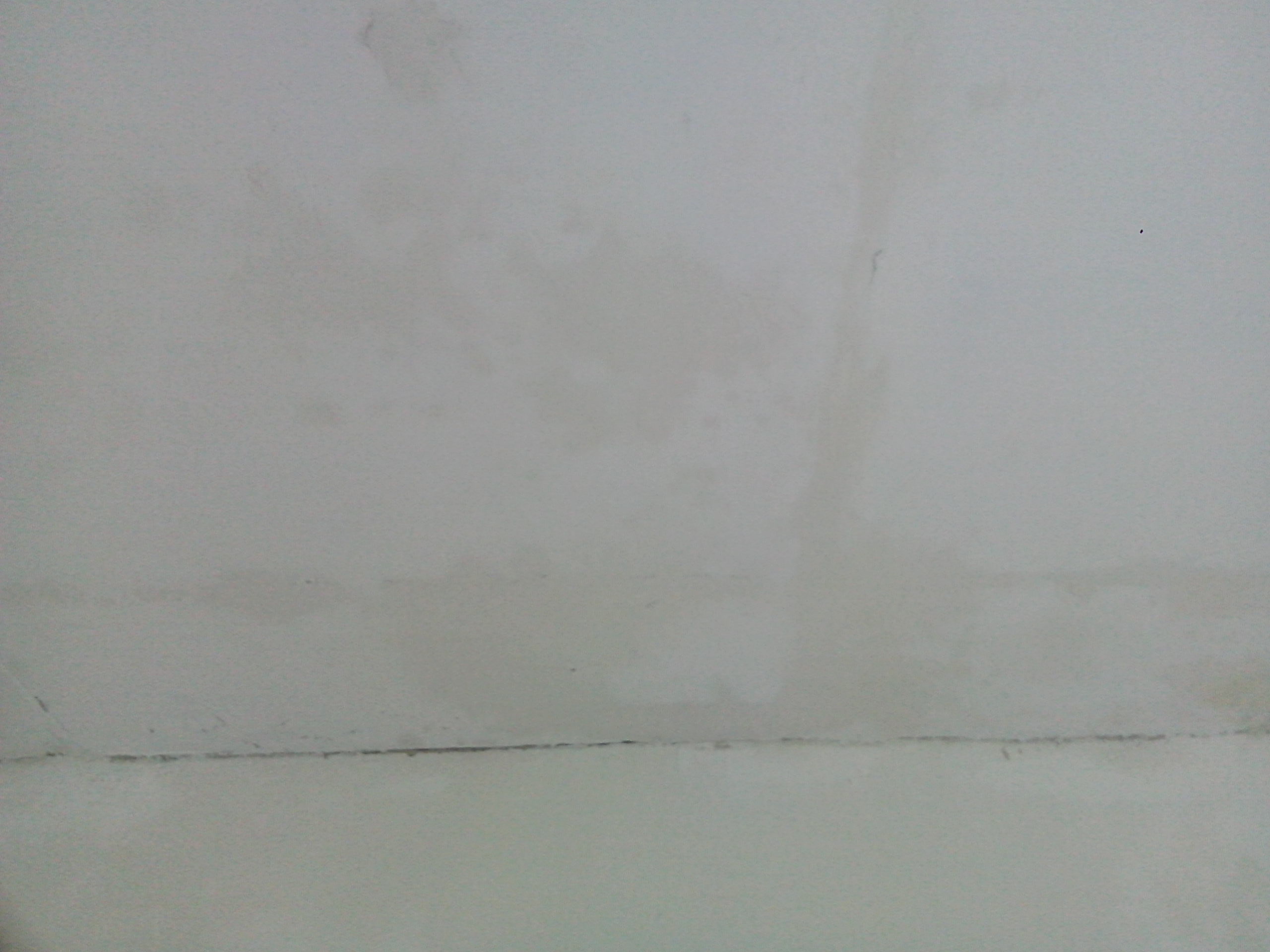

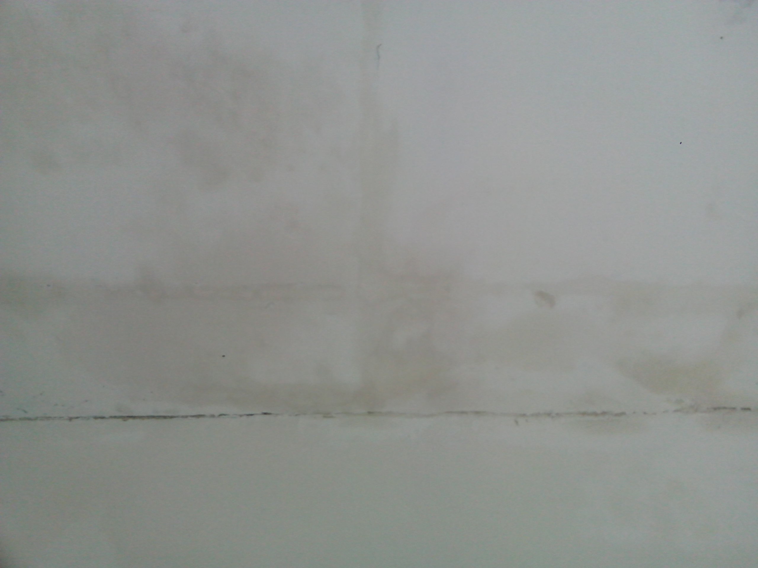

... решение обосновано фотографиями потолка ниже. Это его поверхность после применения машинок, грунта и шпаклевки. Клей был содран, но на поверхности потолка остались от него частичные пятна. Далее нанесли несколько слоев грунта, не жалели вообще... Сегодня дошли руки до шпаклевки, и уже сквозь первый слой проступили желтые пятна.
... какие-то жиры или другие компоненты пропитывают слой шпаклевки. На фото не очень хорошо видно, качество вышло не очень, но заметны полосы. Наяву же это мутно-желтые пятна, которые конкретно выделяются на плоскости. Поэтому, прошпаклевали метр и решили на этом завершить работы, чтобы не тратить силы и материал... уже ищу пленку матовую или ткань для натяжки.
Уважаемый, а вы не пробовали дождаться, когда шпаклевка высохнет полностью? Ее фактура не видна на фото... могу ошибаться, но создается впечатление, что это не "стартовый" слой, а прошлись «финишем»...
Решение, конечно, ваше, но всегда шпаклевка в пару слоев (старт+финиш) по подготовленной поверхности и покраска - перекрывала любые пятна...

shuravi писал(а):Решение, конечно, ваше, но всегда шпаклевка в пару слоев (старт+финиш) по подготовленной поверхности и покраска - перекрывала любые пятна
Так точно, это финишка и еще немного влажный слой, так что технология не выдержана. Просто решили экспериментальный слой положить и сразу увидели не радующий результат. Короче говоря, протупили, признаю(( Но сегодня после высыхания результат тоже не особенно радует. Попробую все-таки сделать старт-грунт-финиш, и потом по результату уже буду смотреть.
