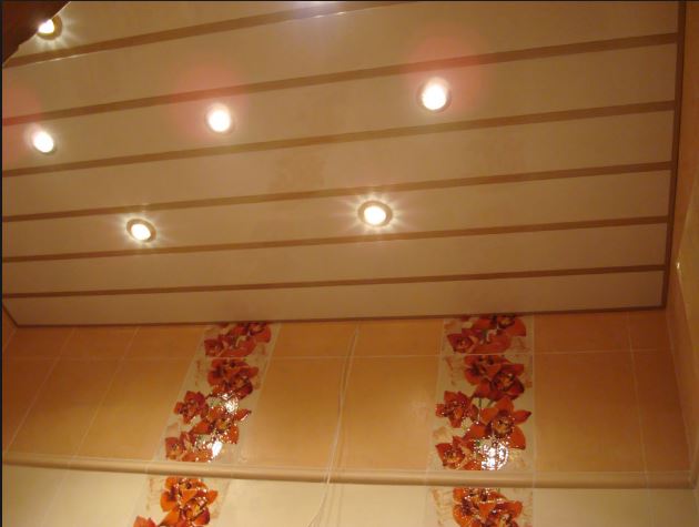

Возник спор, какие потолки лучше для ванной комнаты, поделитесь опытом! Ванная сырая, а потолки не очень ровные, между плитами перекрытий потолка имеются большие перепады.. решили, что шпаклевать точно не вариант. Выбираем между ПВХ панелями и реечными потолками. Реечные нравятся больше, но есть опасения, что межпанельные швы будут забиваться грязью. У кого такие потолки, скажите, это создает много проблем?
Реечный потолок

Jessiky писал(а):Источник цитаты Выбираем между ПВХ панелями и реечными потолками
В принципе, по внешнему виду, практически идентичные материалы. Алюминиевые со вставками или без, или пластиковые панели. И первые, и вторые подходят для ванной комнаты, и прослужат здесь достаточно долго. Но только почему опасения насчет грязи. Откуда вообще на потолке грязь?:-) Да, конечно, есть пыль и влажность, в итоге может быть некий налет на поверхности. Но ведь должен быть и постоянный уход, уборка, не так ли? Это не кухня, где налет на потолке и других поверхностях со временем может получиться жирным, поэтому переживать не стоит!
