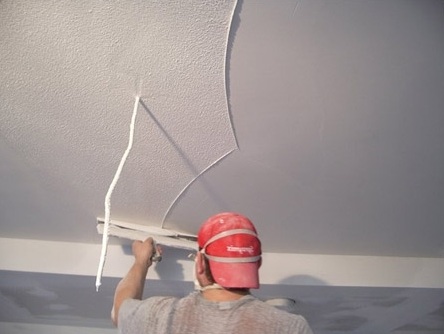

До того, как начать такой процесс, как шпаклевка гипсокартона своими руками, следует прочесть инструкцию самым внимательным образом. Она должна быть на упаковке. Здесь дело в том, что разные смеси от разных производителей должны приготавливаться по-разному. Связано это с тем, что они имеют несколько отличающийся друг от друга химический состав. Кроме того, есть готовые смеси, а есть и полуфабрикаты.
Если куплен полуфабрикат, то берем дрель и одеваем на неё насадку "миксер". Перемешиваем порошок и воду до консистенции сметаны. Температура воды должна быть +20 градусов Цельсия или чуть больше. Тазик должен быть хорошо отмыт, а вода должна быть достаточно чистой.
Шпаклевка гипсокартона своими руками: в процессе
Далее на стыки между листами следует наклеить серпянку. Она представляет собой ленту самонаклеиваемого типа. После этого обрабатываем стыки листов шпателем. Толщина слоя, который в итоге прилипнет, будет прямо пропорциональна углу наклона шпателя к листу. Кстати, готовая смесь не должна иметь разных комков либо, наоборот, быть излишне жидковатой.

Далее на стыки между листами следует наклеить серпянку. Она представляет для себя ленту само-наклеиваемого типа. Далее обрабатываем стыки листов шпателем. ...А что можно сказать по этой теме ещё?...
Шпаклевка гипсокартона своими руками: как делать... я бы не так стал делать...
Стыки листов гипсокартона перед нанесением шпаклевки необходимо «раскрыть» ножом под углом в 45 градусов срезать край незавальцованного листа гипсокартона на стыке. Листы гипсокартона прогрунтовал грунтовкой глубокого проникновения. Стыки прошпаклевать и потом нанести серпянку и шпаклевать всю поверхность. После засыхания шпаклевки прошелся по поверхности мелкой сеткой С240 и прогрунтовал еще раз. Если поверхность предназначена под покраску ВЭ красками, то в грунт добавил 1/10 белой ВЭ…

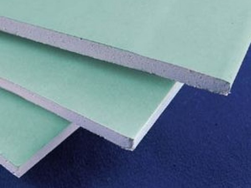

Всем привет. Я вот попал на одну проблему небольшую. Мне нужно шпаклевать гипсокартон без картона в некоторых местах. Короче ситуация такая, что дети заказчика залезли в комнату, где происходит ремонт, и частично содрали картон с листов. Не весь. Полностью раскрытых листов нет. Они как бы потянули за бумажный слой, который расслоился, обдирали обои на перегородке и сняли кое-где картон с листов на перегородке. Можно ли теперь просто шпаклевать гипсокартон под оклейку обоев? Не нужно ли менять полностью листы на перегородке?
Заказчик говорит делать, как есть, а я вот немного сомневаюсь, хотя и не вижу серьезных повреждений. Не будет ли проблем в будущем из-за этого? Спасибо большое за помощь!

Семенов писал(а):Мне нужно шпаклевать гипсокартон без картона в некоторых местах
При отсутствии картона на большой площади лучше положить на его место, с перехлестом, армирующий материал : штукатурную сетку, флизелин, перфорированную бумажную ленту для армирования стыков. Без этого гипсокартон потеряет в прочности и по отделке могут пойти трещины, а то и чего похуже приключится.

Если заказчик говорит продолжать - продолжайте по его ответственность. Обычной домашней перегородке из гипсокартона с такими минимальными повреждениями ничего не будет. Просто слой шпаклевки, чтобы потом обои нормально снимались, и все. Тем более, если содрали не большой кусок и только слой, а не до самого гипса. Нет трещин? Нет вмятин и других повреждений? Работайте смело!
Если перегородка двойная, как положено по технологии, то перекрестите данный лист, закройте его другим, то есть, спрячьте внутрь, и тоже будет порядок. Честно говоря, не вижу проблемы.

pavlovbox писал(а): ГКЛ - однородный материал, верхний слой чисто декоративный. Проблемы быть не должно. Вот если бы дети дырок в листах наделали, тогда да.
Удалите с ГКЛ картон, а потом попробуйте с этим листом что-нибудь сделать. Ну, хотя бы перенести с места на место. Уверен, что это будет крайне сложно, если вообще возможно.
Картон воспринимает растягивающие нагрузки при изгибе листа. Кроме того, он распределяет усилие крепежа на большую площадь и защищает гипс от местного разрушения.

Семенов писал(а):Всем привет. Я вот попал на одну проблему небольшую. Мне нужно шпаклевать гипсокартон без картона в некоторых местах. Короче ситуация такая, что дети заказчика залезли в комнату, где происходит ремонт, и частично содрали картон с листов. Не весь. Полностью раскрытых листов нет. Они как бы потянули за бумажный слой, который расслоился, обдирали обои на перегородке и сняли кое-где картон с листов на перегородке. Можно ли теперь просто шпаклевать гипсокартон под оклейку обоев? Не нужно ли менять полностью листы на перегородке?
Добрый день!
Знаком с подобной проблемой. Но чаще обрывается бумага не детьми, а взрослыми, во время замены обоев на перегородке. Когда делают ремонт, смачивают обои, а потом общим слоем сдирают все практически до основания. Но действительный плюс в том, что картон расслаивается, и полностью лист менять нужно далеко не всегда.
Если произошло расслаивание, я бы тоже посоветовал шпаклевку гипсокартона произвести с сеткой, но только не с кусочком, а полностью отрезком на всю гипсокартонную перегородку. Это увеличит прочность основания.
