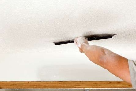

Прежде, чем будет выполнена шпаклевка потолка своими руками, следует разобраться с вопросом расклейки монтажной ленты. Её используют, если трещин на потолке не слишком много. В противном случае, лучше использовать сетку капронового типа. Шпателя будет нужно два, первый сантиметров на 40 или 30, второй - на 10.
Берем чистое ведро среднего размера (от 3 до 5 литров). Засыпать сухой материал из мешка следует так, чтобы он накрыл собой всю поверхность воды. Однако слой должен быть не толстым. Мешаем смесь при помощи дрели, на которой надета специализированная насадка. Застывать это дело может в течении 35 минут (наносить надо почти сразу).
Шпаклевка потолка своими руками, вот так это выглядит
Далее используем 2 шпателя. Мелкий будет играть роль лопатки для копания в ведре и поставки шпатлевочной смеси большому, а уже последний будет использоваться непосредственно для отделочных работ. Укладывать следует плавно и равномерно.
Чем острее угол между большим шпателем и потолком, тем больше смеси прилипнет к потолку. Лишние элементы можно ликвидировать шпателем, если водить ним под углов 90 градусов. После того, как всё высохнет, почти наверняка процесс придется повторить, только вот замешивать уже будет необходимо особый состав, а именно финишную шпатлевку. Что скажете? Что думаете?

Что ещё можно сказать о шпаклевании потолка своими руками? Для начала потребуется ведро. Затем потребуется вода, которую сразу же наливают в объёме около 33 процентов от общего объёма будущего готового состава. После этого необходимо взять ротбанд Кнауфа или штукатурку от другого производителя. Насыпание сухой смеси проводится в объёме около 67 процентов от будущего состава.
Для приготовления смеси потребуется строительный миксер. Работать им необходимо дважды с перерывом в 3 минуты. Длительность процесса смешивания каждый раз определяется визуально. Готовый состав должен напоминать очень густую сметану по своей структуре.
Добавлено после 14 минут 46 секунд:
Шпаклевание потолка своими руками продолжается! Опять же если смотреть по такому материалу, как Knauf rotband, то обычно в строительных супермаркетах встречаются упаковки с весом по 30 килограмм. Для того чтобы заделать маленькую щель в стене этого слишком много. В зависимости от объёмов работ даже 10 килограмм сухой смеси - это иногда бывает слишком для того чтобы отреставрировать целую комнату или даже две.
Кстати упаковки по 10 килограмм у этого производителя тоже есть, однако на витрине на более видном месте всегда лежат мешки по 30 килограмм. Вообщем планируйте покупку любых строительных материалов с поправкой на реально существующие задачи. :!:
Добавлено после 1 час 30 минут 39 секунд:
Отзывы о шпаклевании своими руками продолжаются. Следующее, что потребуется - это мелкий шпатель (в среднем инструмент на 12,5 сантиметров) по для зачёрпывания состава (его можно заменить инструментом под названием кельма), а также крупногабаритный шпатель (в среднем на 70 сантиметров) для нанесения состава.
:arrow: Действия шпаклёвщика: зачерпнуть состав кельмой на поверхность, перенести на большой, плавно нанести и разровнять его большим шпателем до такого уровня, чтобы он не был толще, чем пол-сантиметра. :!: Затем необходимо аккуратно снять случайные образования до того, как шпаклёвка начнёт сильно твердеть, а это около 60 минут...
Добавлено после 22 минуты 29 секунд:
Если этого требует ситуация, то через 120 минут ещё раз наносим слой, который естественно тоже не превышает 0,5 сантиметра по толщине. Кстати идеальным для схватывания считается такой первичный слой, толщина которого составляет ровно 0.2 сантиметра.
В конце (после нанесения всех слоёв шпаклёвки) выполняется аккуратная зачистка высохшей поверхности при помощи наждачной бумаги. Действуйте стирающими движениями, но слишком сильно не давите. Зачистку начинайте не ранее, чем через пол-суток после начала работ. :!:
Перед началом штукатурных работ на серьёзные разломы в стене или потолке наклеивается серпянка. Цель этого - предотвращение трещин в будущем. Отзывы о шпаклёвке потолка своими руками продолжаются.
Добавлено после 15 минут 40 секунд:
После первичного шпаклевания потолка своими руками придётся сделать ещё и финишное. Так как трещины уже заделаны, то остаётся придать потолку идеальный вид. Принципы работы здесь аналогичные, но сам используемый материал должен иметь на упаковке пометку о том, что он является финишным (то есть обладает большей белизной, чем материалы для базовых работ). Кроме того все движения, выполняемые большим шпателем должны начинаться от окна либо от косяка. :!:
