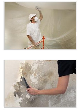

В случае ужасной кривизны потолка, такой которая превышает 5 миллиметров или даже сантиметр, обычно все-таки используют гипсокартон. Эти листы должны иметь стойкость к влаге и быть смонтированы на каркас, который был предварительно установлен при помощи точного уровня.
Что же касается классической шпатлевки, то она будет состоят из двух подходов: начального и финишного. На начальную шпатлевку придется тратить примерно около трех килограммов смеси на каждый квадрат. При финишной расход будет поменьше, а именно, один килограмм. Дополнительно ещё будет нужна и особая грунтовка, которая глубоко впитывается в местах своего нанесения.
Шпаклевка потолка своими руками видео: фото прилагается
8 шпаклевка потолка своими руками видео.jpg (27.98 КБ) 3748 просмотров
Ещё будут нужны: лента монтажного типа, шпатель на 10 сантиметров и шпатель на 30 сантиметров.
