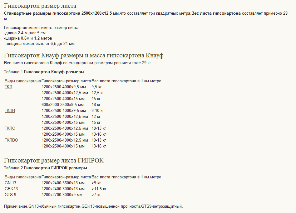

Чтобы не заниматься плагиатом, я сделал скриншот с таблицы Сколько весит лист гипсокартона в зависимости от толщины и типа листа.

Конечно же, это зависит от его размеров и толщины. Но есть и сверхлегкий гипсокартон, специальный для декоративных работ, который можно установить и в одиночку. А так можно определить, исходя из того, что на 1 квадратный метр, если толщина листа 6 мм, то на 1 кв. м придется 5 кг. веса, 9,5 мм – 7,5 кг, 12,5 мм – 9, 5 кг., а остальное можете рассчитать сами уже в зависимости от площади листа.
