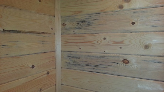

У меня вагонка раз в сарае потемнела как-то очень быстро, и темень какая-то ближе к синеве была. Как синеет от влаги типа. Испугался не на шутку, так как вроде и покупал более-менее сухой лес, и сразу лаком в 2 слоя укатал. начал ее снимать, думал, что придется спасать какими-то средствами. Но нет, отколупал где-то 2 метра по стене, пересмотрел, с другой стороны тоже темнеет, но не обрастает плесенью. Короче решил рискнуть, оставил на пару недель... темнела и дальше до определенного уровня, но порчи никакой больше не заметил. Взял тонированный лак и сделал темнее просто, никаких проблем. Но вот только удивился, почему так быстро темнеть лес стал, буквально за месяц или полтора цвет поменялся. Причина осталась невыясненной))
Вот посмотрите на фото. Оно не мое, из Интернета, просто похожее. Там где пятна более темные, вот именно такой у меня стало 80% вагонки. Это значит недосушена была или просто в сарае не хватило вентиляции сразу?
потемнела вагонка, пошла синими пятнами

Алексей Иваныч писал(а):У меня вагонка раз в сарае потемнела как-то очень быстро, и темень какая-то ближе к синеве была. Как синеет от влаги типа. Испугался не на шутку, так как вроде и покупал более-менее сухой лес, и сразу лаком в 2 слоя укатал. начал ее снимать, думал, что придется спасать какими-то средствами. Но нет, отколупал где-то 2 метра по стене, пересмотрел, с другой стороны тоже темнеет, но не обрастает плесенью. Короче решил рискнуть, оставил на пару недель... темнела и дальше до определенного уровня, но порчи никакой больше не заметил. Взял тонированный лак и сделал темнее просто, никаких проблем. Но вот только удивился, почему так быстро темнеть лес стал, буквально за месяц или полтора цвет поменялся. Причина осталась невыясненной))
Очень похоже на грибок, а если это так, то со временем и чернеть начнет и гнить. Лучше сразу купить противогрибковые препараты, септики и обработать дерево. Ну а для обесцвечивания нужно отбеливатель брать.
