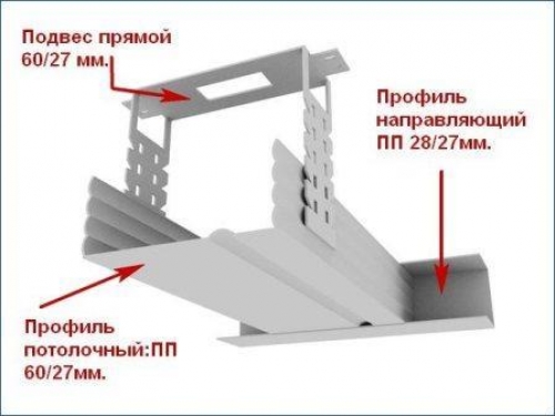

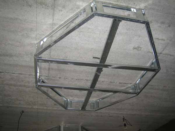

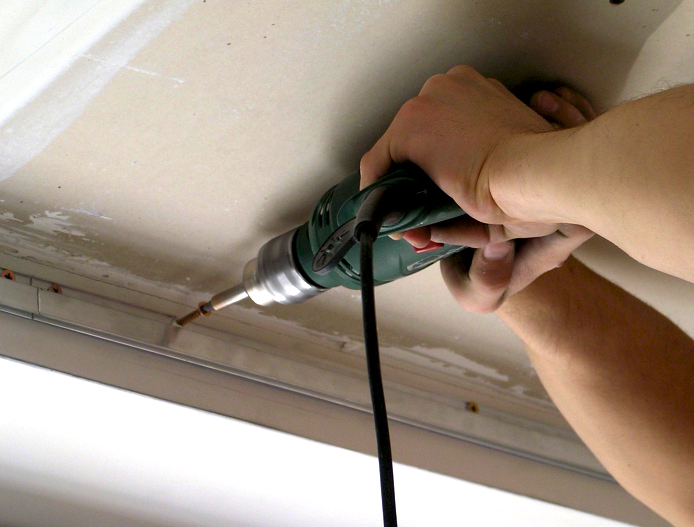

Я не общаться зарекся, а доказывать свою точку зрения, так как у каждого она разная)) Подвесные потолки из гипсокартона крепятся на тот же профиль и дополнительные подвесы. На стены идет стандартный монтажный профиль, а та часть гипса, которая отходит от стен, крепится на подвесы. На самом деле, это очень просто (внизу представлю фото). Но можно также и по потолку частично пустить каркас из металлического профиля. Если же необходимо гипсокартонную конструкцию устроить посередине потолка, или на любой части его поверхности, то это также возможно (опять же, фото ниже). Можно к гипсокартонному потолку прикрепить и тканевые натяжные потолки, обычные натяжные, глянцевые или матовые. Нужно только создать из гипса поверхность для крепления монтажных профилей под пленку или ткань, и все!!
Крепление системы под натяжной потолок на край гипсокартонного потолка
Каркас из профиля под установку гипсопотолка посередине помещения
Так крепится потолок для создания фрагмента от стены

Спасибо за информацию. Оказывается все не так сложно, как казалось вначале.
