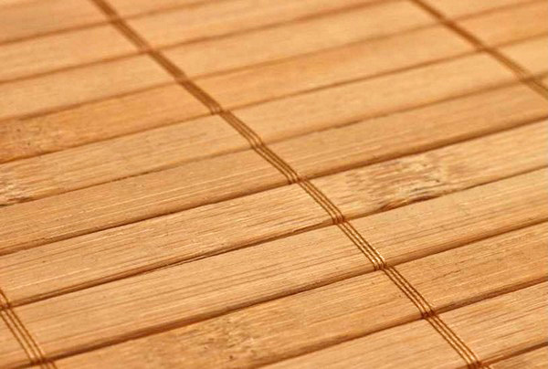

Рассмотрим такой оригинальный способ отделки помещений, как бамбуковые обои. Этот вид обоев выполнен из натурального бамбука, растения которого никак не окрашиваются и не лакируются. То есть покупатель получает экологически-чистый вариант отделки, который можно клеить даже в помещении, где живут аллергики. На сайте передачи «Квартирный вопрос» можно найти множество интерьеров, которые были выполнены с применением бамбуковых обоев. Мы пересмотрели и сайты производителей, и форумы, где обычные пользователи обсуждают всякие обои, после чего выяснилось, что бамбуковые обои отзывы собрали положительные.
бамбуковые обои
бамбуковые обои отзывы.jpg (34.52 КБ) 7877 просмотров
Несмотря на то, что их стоимость находится на уровне чуть выше среднего, спрос на этот товар неуклонно растет. Вовсе не обязательно оклеивать бамбуком все стены комнаты, можно выделить отдельную часть комнаты или стены, как например, представлено на этом фото. Если Вы решили клеить обои сами, то тщательно подготовьтесь к этой процедуре, ведь бамбуковое полотно нужно хорошо пропитать клеем. Уход за этими обоями очень прост, только старайтесь не надавливать на них во время уборки, чтобы полотно не треснуло. В качестве яркого и колоритного декора помещения лучше обоев не найти.

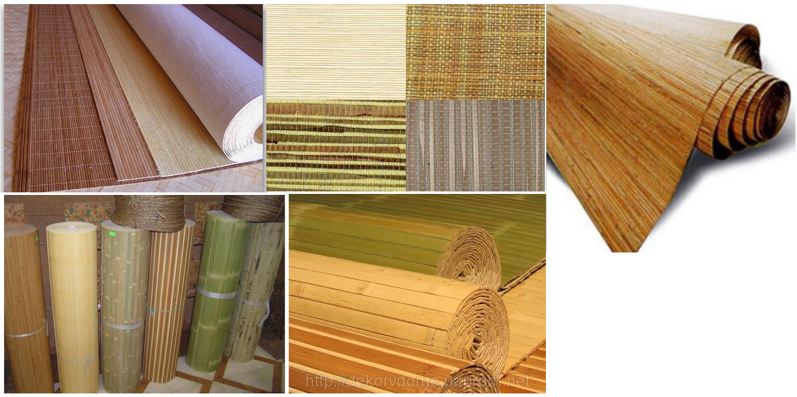

Ну почему так категорично, только бамбуковые панели…. :o Существуют и бамбуковые обои.
Некоторые виды бамбуковых обоев
Они рулонные, шириной 1000,1500,2000 мм. на тонкой джутовой (отбеленной) основе. Довольно тяжелые, неудобные в работе. Требовательны к поклейке на качественное и подготовленное основание. Оптимальное применений для общественных зданий и создания интерьеров кафе, холлов. Возможно после высыхания клея покрытие лаками, но можно обойтись и без них. Изготовитель при производстве обоев обрабатывает пластинки бамбука до «матового» или глянца…
В нашей стране, могут назвать материал кому как нравится. В верху с лева прекрасно видно бамбуковую панель, на которой лежат три рулона. Эти же три рулона по накладным документам идут как бамбуковое покрытие, просто интересно, кто их назвал обоями? Вы видите их по фото, а я их получаю. А теперь мне просто интересно, покажите рулон, где наклеена этикетка со словами обои. На любых обоях это слово написано, но почему то я его тут не вижу. Кстати не очень то пользуется спросом этот товар. Я не хочу сказать, что он не красивый или качеством не очень, нет, с ним все в порядке, только вот особого спроса на него нет. когда никогда кто то купит. Цена для него я не считаю что сильно дорогая, просто не каждому нравится, а кому нравится, не вписывается в интерьер.

Вы сами категорично утверждаете, что в "рулон не сворачиваются" и называете этот вид отделочного материала "бамбуковыми панелями". Да и типоразмеры немного иные. Вас немного подправили, дополнили информацию с картинками, а вы утверждаете, что ваши слова - истина.... :P
zubriak писал(а):...могут назвать материал кому как нравится.
...по накладным документам идут как бамбуковое покрытие, просто интересно, кто их назвал обоями? Вы видите их по фото, а я их получаю...
. Под подобными фотографиями внизу написано бамбуковые обои…. Люди называют их так потому, что общепринято.
Материал из Википедии: "Обои — отделочный материал для внутренних стен и иногда потолков, обычно выпускается в виде рулонов".
Общепринято в строительстве так называть рулонные отделочные покрытия стен, которые наклеиваются на поверхность. Панели - крепятся на стены (на обрешетку или непосредственно на стену) с использованием скобы, стандартных крепежных элементов, даже гвоздями и шурупами. Крепления на клею выполныется очень редко из-за большого веса, линейных расширений материала....
В настоящее время выпускаются тканевые, пробковые, и даже кожаные. Принципиально их можно назвать любым определяющим понятием. От тканевого (пробкового, бамбукового, кожаного и т.д.) покрытия (материала) для отделки стен, до обоев или панелей. Производители не изобретают ничего нового. Берут любое подходящее наименование стройматериала (тем более, при переводе), вписывают в накладную, которую вы выдаете за истину. ;)

Ну да)) Некоторые бамбуковые обои потолще будут, чем бамбуковый шпон)) Но вот шпон на стены клеить неудобно как-то, да и долго очень, а вот те планки и рейки, которые вы показали, достаточно быстро.
