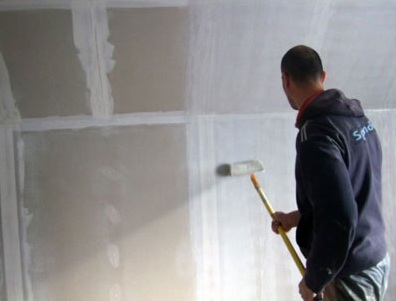

В этом сообщении будет рассматриваться следующая тема: "чем грунтовать стены под обои".
Чтобы разобраться с этой, не самой простой темой, следует задать себе вопрос, а какие именно обои будут наклеиваться? В идеале для каждого типа обоев необходимо использовать специализированную грунтовку. Например, для обоев, которые имеют повышенный вес, следует использовать грунтовку акрилового типа.
Вот как и чем грунтовать стены под обои можно
19 чем грунтовать стены под обои.jpg (25.39 КБ) 7227 просмотров
Работы по обработке стены грунтовкой, должны осуществляться с применением валика. Что же касается самой стены, то она должна иметь на себе слой шпатлевки, а также быть не кривой. В некоторых случаях имеет значение даже оттенок грунтовки. Или, представьте себе, прозрачные либо светлые обои, которые потемнели после наклеивания?
По своему качеству грунтовка делится на 2 основных типа: простой материал и смесь глубокого проникновения. Само собой, второй вариант является более предпочтительным. Буквально через 60 минут после нанесения улучшенной грунтовки, можно начинать приклеивание обоев.
