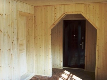

Чем покрыть вагонку внутри дома
Чем покрыть вагонку внутри дома.jpg (28.76 КБ) 19370 просмотров
Вагонка является одним из самых хороших и практичных материалов для внутренней отделки дома. К ее основным преимуществам можно отнести презентабельный внешний вид, прекрасную звукоизоляцию, а также стоит отметить, что обшитие вагонкой является отличным решением проблемы неровных стен.
Однако после монтажа вагонки у вас обязательно возникнет вопрос, чем покрыть вагонку внутри дома. Прежде чем на него ответить, хочу пару слов сказать, зачем в принципе необходимо покрывать (красить) вагонку.
1) Если вам не нравится «родной» цвет дерева, то таким образом, вы сможете поменять его на любой другой.
2) Сохранение видимой структуры дерева.
3) Создание защиты от впитывания в дерево грязи и пыли, а также возможность влажной мойки вагонки.
Теперь переходим к самому главному. Для покрытия вагонки подойдет любой хороший аквалак, например Тиккурила, Евротекс, Пинатекс, или Панели-Ясся. В принципе для этой цели подойдет и простая олифа, но учтите, что через 5-7 лет покрытая вагонкой олифа может начать темнеть и ее придется заново шлифовать и перекрашивать.
Хотелось бы услышать и ваше мнение, о том, какой из этих лаков подходит для покрытия вагонки внутри дома лучше всего?
