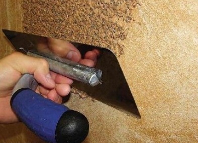

В этом сообщении рассказывается о том, чем лучше штукатурить стены.
И, прежде всего, следует сказать, что тип штукатурки зависит от типа отделочных работ. То есть, для ванной понадобится одна, для жилых комнат - другая, для внешней отделки - третья, а для отделки цоколя - тоже своя особая, четвёртая.
Фото для темы чем лучше штукатурить стены
20 чем лучше штукатурить стены.jpg (55.43 КБ) 3480 просмотров
Итак, для отделки внутри простых комнат можно использовать гипсовую штукатурку машинного типа. Очень важно её качество. Нормальная должна не спадать при первом же случайном ударе от ножки стула, который несли из комнаты в комнату. Для внешней отделки запрещено применять штукатурку, которая основана на гипсе.
Что касается любых сантехнических узлов, погребов и подвалов, то здесь для внутренней отделки используют цементную штукатурку.
Для отделки блоков из пенобетона, отделки наружной цокольной части дома следует применять свои особые виды штукатурки, в названии которых указана специализированная цель применения.
Кроме того, во многих случаях можно выбирать между материалом, который изготовлен на основе натуральной извести либо на основе её искусственного заменителя. Что скажете? Вы согласны?
