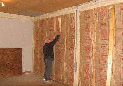

Когда необходимо решить задачу по поводу того, чем лучше утеплять стены, то тогда придется делать выбор между двумя основными материалами: минеральной ватой и пенопластом. Что же из них лучше?
Большинство знакомых мне людей сходятся на мысли о том, что наиболее оптимальным вариантом является минеральная вата, но не всё так просто. Достоинство её в том, что она является не горючим материалом, а также менее токсичным, чем пенопласт.
Чем лучше утеплять стены: одно из решений
Дело в том, что пенопласт в летний период (то есть когда жарко) может выделять токсичные испарения. Они, конечно, не смертельны, но определённый вред здоровью наносят.
Однако и минеральная вата, тоже вредит здоровью, в основном это касается того момента, когда её устанавливают. Этот материал имеет колкие волокна, может вызывать сильные раздражения на руках, а его попадания в глаза сулит ещё большие неприятности, так что, используйте защитные очки. Также не помешает и респиратор для защиты дыхательных путей.
Пенопласт могут запросто прогрызть мыши либо крысы, но мин-вата плохо переносит сырость. Так может быть утеплять стены следует только снаружи, и только пенопластом, который при этом закрыт защитными панелями от крыс?
