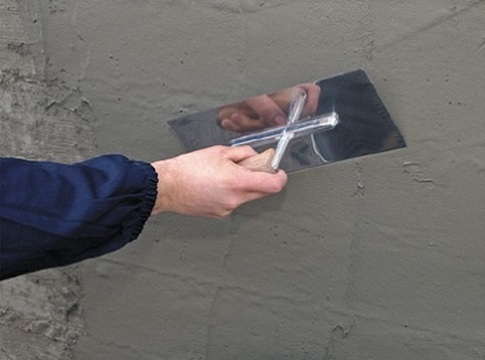

Вот чем лучше выравнивать стены

На фото прекрасно видно, стена прекрасная. Если ее утеплять не обязательно, то надобность в Гипсокартоне отпадает сама собой. Как бы на это не смотреть. Но конструкция из ГКЛ, ворует площадь, если конечно делать конструкцию из профилей. Но есть и другой вариант. ГКЛ можно приклеить. Для этих целей, завод производитель КНАУФ, выпускает клей Перлфикс. Один мешок стоит 290 руб, рассчитан он на 3м2. Плюс ГКЛ, и плюс шпаклевка по ГКЛ. Другой вариант, проштукатурить стену а затем прошпаклевать финишной шпаклевкой. Если конечно перепады стены составляют до 3мм. Тогда не стоит и заморачиваться. Достаточно будет прогрунтовать, затем шпаклюете шпаклевкой, которая наносится до 3мм. Это может быть, латексная, акриловая, на основе ПВА. А можно использовать, и сыпучую (в мешках) возьмем самую ходовую, КНАУФ Фюген. Наносится до 3мм. Стоимость за мешок, 410 руб за 25кг. После можете вывести на чистовую, уже шпаклевкой до 1мм, ну например, такой как Сатентек. Очень качественная шпаклевка, но при желании, можете использовать, любую другую.
