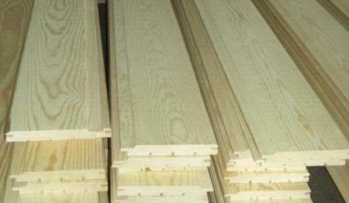

Панели подходят для обшивки любых помещений в том числе, где повышенная влажность, но в этом случае рекомендуется специальная обработка вагонки, которая проводится до того, как она будет прикреплена на стены. Если вы при отделке помещения будете использовать обычную вагонку, то ее рекомендуется подвергать обработке с обеих сторон, после чего она должна сохнуть не менее 48 часов. Прежде чем приступить непосредственно к обработке и пропитки вагонки необходимо подготовить материал: просушить и отшкурить мелкой шкуркой для удаления шероховатости это в дальнейшем позволит специальным веществам ложиться ровнее.
После подготовки материала необходимо осуществить пропитку вагонки. Пропитка для вагонки предназначена, прежде всего, для антисептического действия: предотвращение плесени, черных пятен и защиты от насекомых, что является немало важным аспектом при использовании древесины. После пропитки вагонка так же должна обязательно хорошо просохнуть.
Завершающим этапом является непосредственно сама обработка вагонки. Материал можно использовать любой на ваше усмотрение: морилку, одновременно возможно подправить цвет сделает темнее или светлее с помощью нанесения несколько слоев. Лаком, если вагонка не обрабатывалась ранее ни какими составами, тогда его необходимо наносить не в один слой. Можно еще вагонку обработать и воском, который хорошо пропитает древесину и придаст поверхности благородный блеск, а для кардинального изменения наносят лакокрасочные покрытия. Так что чем обработать вагонку решает каждый мастер самостоятельно из сходя из того будет проводится наружная отделка деревянного дома, кирпичного или вагонка будет использоваться внутри помещения.
Помимо этого если вы задались вопросом, чем обработать вагонку и при этом не затрачивать много времени на просушку как в классической варианте, то можно посетить специализированные магазины. И там подобрать специальные составы, предназначены для обработки древесины, тогда схема подготовки материала будет выглядеть примерно следующим образом:
1. вагонка обрабатывается антисептиком
2. покрывается лессировка от УФ
3. покрытие лаком при необходимости, в том случаи, если вагонкой будут отделываться помещения с повышенной влажностью. Этот вариант обработки вагонки очень удобен, когда планируется проводится отделка балконов деревом, так лоджия считается местом, повышенной влажности и где большое количесчтво УФ. Используя этот метод обработки, вы сможете обшить балкон быстро и максимально обезапасить дерево от воздействия внешних факторов.
