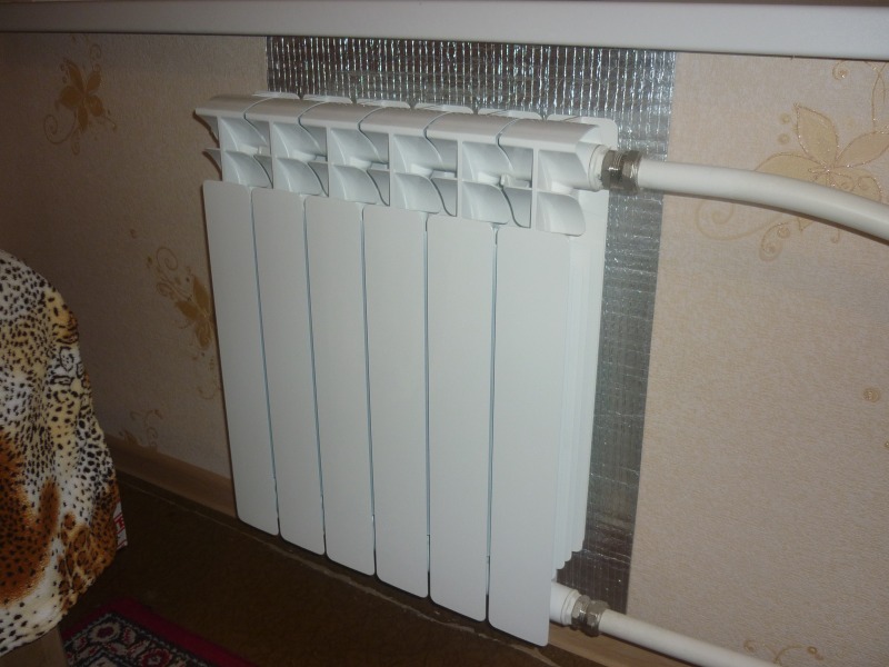

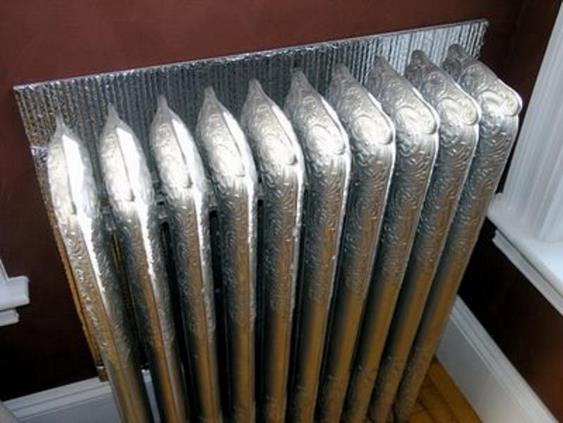

Тут, пожалуй, Вы правы, только вот качественная изначальная отделка избавит вас от подобных мучений и размышлений над ними в будущем. За теми же батареями шпаклевка и грунт, потом обои. Даже если обои отстанут, то шпаклевка еще не скоро сыпаться начнет, в других местах также - плинтуса в области пола, качественная отделка поверхностей без пробелов по стенам... Так, по поводу отражателей. На самом деле, очень классная вещь, тем более в случае замены радиаторов на новые типа алюминиевые или биметалл, у которых и так теплоотдача страдает (вообще, всегда ставьте чугун, есиче ). Скажу сразу, я далеко не технарь, а потому вдаваться в Подробности сохранения тепла или повышения КПД и теплоотдачи я не стану. Я просто считаю, что если увеличить теплоотдачу и поступление тепла во внутреннее помещении таким копеечным способом удастся хотя бы на 5-7-10%, это уже неплохой результат. Поэтому тут не буду вдаваться в подробности выбора материала, отличия между которыми в 1%, ну или 2%, от силы. Просто выберем пенофол или изофол, и установим его кусок, строго отрезанный по размеру батареи, за самой батареей, на клей. Желательно проклеить и низ подоконника, который стоит над батареей, чтобы тепло более качественно отражалось, а не уходило в материалы стройки и отделки. Также можно использовать и более простые решения, типа фольгу на фанере и прочие. тут, я думаю, скоро появится в теме более толковый эксперт и, быть может, подскажет, какой именно из данных материалов (или какой другой) использовать для производства отражателя за батареей, а я пока просто заложил зерно для размышлений):-) Как все это дело выглядит, смотрите ниже, приложил пару фотографий.
Насчет отделки стен за батареей, имею в виду какую-то особенную отделку, никогда даже не задумывался. А вот отражатели для увеличения теплоотдачи стоят давно. Но как сказать, для увеличения теплоотдачи... они то просто направляют тепло в нужную сторону и не дают ему "впитываться" в стены. Теплоотдачу самих батарей они никак не повышают)) Никогда не замерял КПД там какой-то, но ведь это и не реально. Централизованное отопление захочет включит сегодня на +40, завтра на +50, а потом выключит вообще, как тут произвести замеры, работают отражатели или нет? Но считаю, что они делают свое дело. У меня просто фольга на фанере за батареями, чуть меньше размеров самих радиаторов, чтобы не торчала снаружи.

Насчет отражателей за батареей... Я уже писал где-то, что мы наши чугунные на биметалл поменяли. В детской комнате решили отражатель поставить, так как она угловая. Использовали вспененный полиэтилен. Намертво клеить побоялись, закрепили на двусторонний скотч по всему периметру. Честно сказать, не заметил эффекта. Температура в комнате на 0,5 градуса выше, чем в других. И то если двери долго закрыты. Раньше везде одинаково было. А угол внизу промерз. Сначала там обои отошли. Стал подклеивать - обратил внимание, что стена холодная совсем. Ближе к весне появилась плесень. Я это с отражателем тогда не связал. Дом старый панельный. Думал, просто шов с наружи посыпался. А знакомый строитель сказал, что может и из-за экрана быть. Сейчас ждем, когда управляющая соизволит швы проверить. Четвертый месяц уже…
Виктор Николаев писал(а):Честно сказать, не заметил эффекта. Температура в комнате на 0,5 градуса выше, чем в других. И то если двери долго закрыты. Раньше везде одинаково было. А угол внизу промерз. Сначала там обои отошли. Стал подклеивать - обратил внимание, что стена холодная совсем. Ближе к весне появилась плесень. Я это с отражателем тогда не связал. Дом старый панельный. Думал, просто шов с наружи посыпался. А знакомый строитель сказал, что может и из-за экрана быть. Сейчас ждем, когда управляющая соизволит швы проверить. Четвертый месяц уже…
Эффект есть обязательно, хоть и минимальный. Половинку градуса намерили - этого мало, должно быть побольше. А вот насчет угол промерз - такого я еще не слышал. Наверное, реально, но что-то мне подсказывает, что причина именно внешняя - швы, трещина в плите и так далее. А может и все скопом дало такой результат. Если нужно будет подсказать по качественной герметизации и утеплению швов - пишите. У нас тут уже есть парочка очень хороших и освещенных тем от специалистов, но можно и индивидуально рассмотреть вопрос, покопаться в проблеме.
