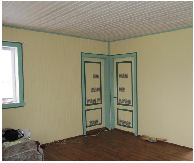

Периодически народ на форумах интересуется, чем покрасить вагонку и нужно ли ее красить вообще. В этой связи хочется отметить тот факт, что необработанная и незащищенная древесина со временем обязательно потемнеет и утратит былую привлекательность. Так что без покраски не обойтись. Чаще всего с этой целью используются защитно-декоративные лаки на водной основе. При желании их можно заколеровать и придать любой оттенок. Такое покрытие с одной стороны надежно защитит древесину, а с другой подчеркнет красоту и оригинальность текстуры.
Можно использовать для покраски дерева и любую краску на водной основе, причем, не обязательно рекламируемую Тиккурилу. Сегодня в продаже достаточно более дешевой продукции других производителей. Но, это уже на любителя.
Очень симпатично смотрится вагонка, обработанная разнообразными пропитками, например, Eurotex. Здесь главное не прогадать с оттенком, чтобы не переборщить с затемнением стен. Многие пользователи рекомендуют не изобретать велосипед, а воспользоваться самым бюджетным вариантом пропитки – олифой. Должен отметить, что это не самый лучший совет. Олифа со временем может потемнеть и вместо того, чтобы сэкономить, придется еще раз потратиться на краску. Не рекомендуется также покрывать вагонку в жилых помещениях масляными красками.
