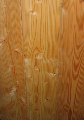

Деревянная вагонка очень эффектно смотрится в самых различных местах – на балконе городской квартиры, на даче или в загородном доме, в бане и т.д. Для того чтобы она радовала глаз, как можно дольше, ее надо соответствующим образом обработать. Можно, конечно, оставить, как есть, но в таком случае будьте готовы к тому, что со временем дерево потемнеет и станет менее презентабельным. Поэтому попробуем разобраться, чем покрыть вагонку, которой отделаны внутренние помещения.
Если вагонка сделана из качественной древесины и не имеет явных дефектов, то ее можно вскрыть бесцветным лаком. Причем, для внутренних работ желательно использовать лак на водной основе. Хорошие результаты дает пропитка вагонки олифой или обычным подсолнечным маслом, после обработки она не впитывает грязь и отлично моется.
Большой популярностью пользуются различные импортные пропитки, например, пинотекс. С их помощью можно не только защитить дерево от грязи и вредителей, но и изменить цвет древесины. Это очень удобно, когда возникает необходимость скрыть мелкие дефекты вагонки или вписать ее в изменившийся интерьер.
Если вагонка используется в качестве внутренней отделки бани, то первым делом необходимо обеспечить ее изоляцию от избытка влаги. Для этих целей можно взять готовую пропитку, а можно изготовить самостоятельно. Рецепт довольно прост: в емкости на водяной бане смешиваются 1 часть олифы, 1 часть скипидара и одна часть восковой или парафиновой стружки из свечей до получения однородной смеси. Эта смесь в разогретом виде наносится на вагонку и после впитывания образует водонепроницаемый слой.
