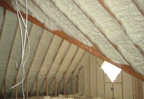

Для домов из дерева следует использовать негорючий утеплитель. Сами понимаете, пенопласт не подходит. Риск возникновения пожара лишний раз повышать не следует. Толщина утеплителя должна подбираться в зависимости от климатических условий того региона, где находится дом. То есть, для средней полосы России - это 20 сантиметров, для северных регионов - 25, а для юга должно хватить и 15 сантиметров. Материалы, пригодные для такого утепления,- это базальтовая вата либо стекловата.
Вот чем утеплить деревянный дом внутри можно
Для утепления дачных домиков летнего типа иногда используют теплоизоляцию, толщиной 10 сантиметров. Это вполне допустимо, особенно если дом находится не будет нагреваться солнцем в течение всего светового дня. Дополнительно следует отметить, что для утепления домов из дерева желательно использовать материал без токсинов. А это значит, что снова пенопласт не подходит. Что скажете, чем дополните?
