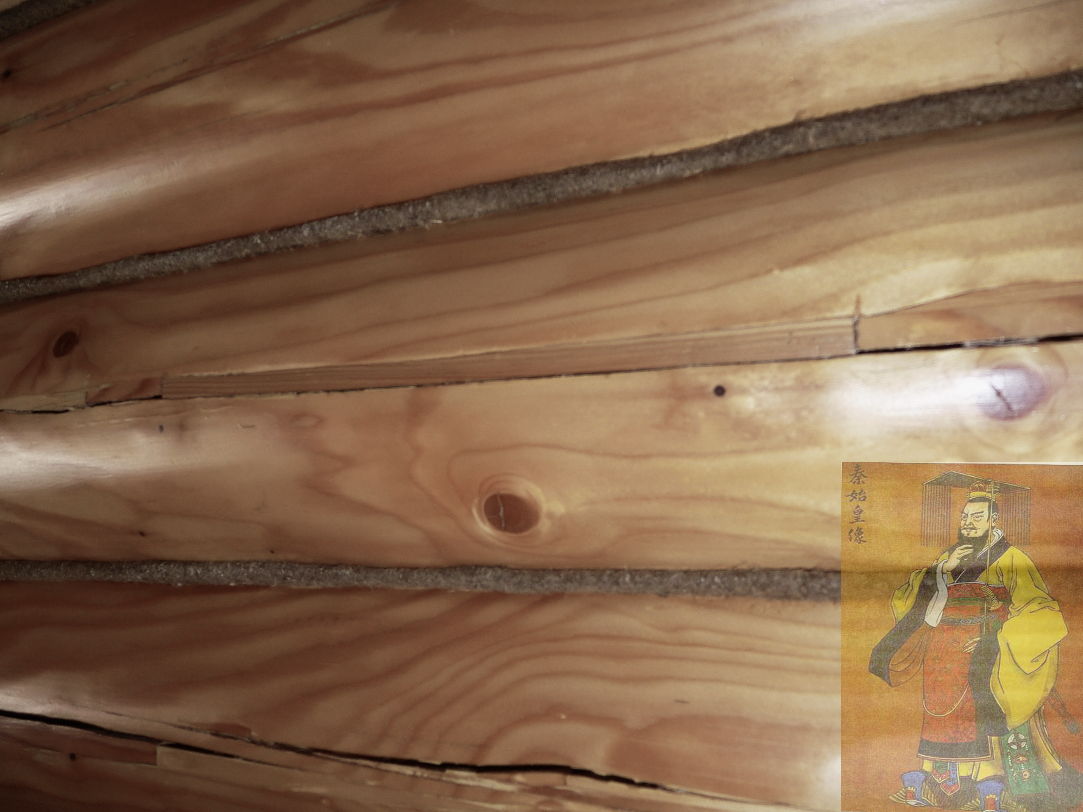

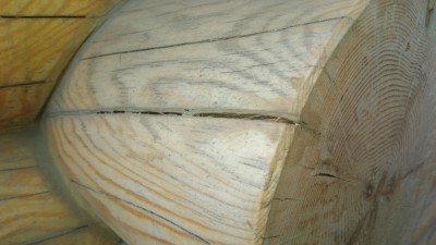

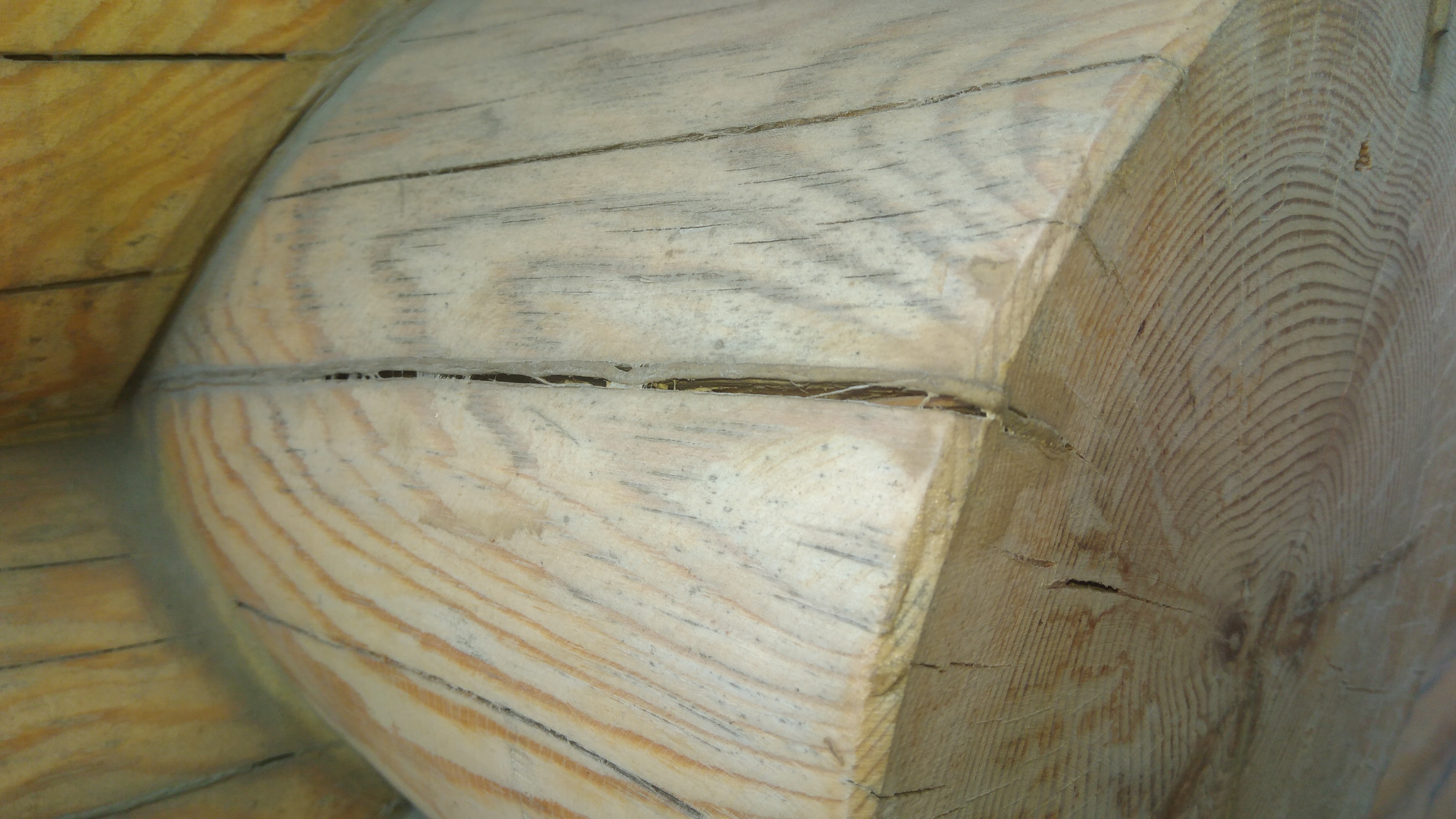

Давайте обсудим такую вот тему: "чем заделать трещины в бревне"? Начать предлагаю с метода, который используются чаще всего. Можно использовать особый герметик, предназначенный для обработки деревянных поверхностей. Для ликвидации всех типов трещин также можно применять и вот такие материалы: густой антисептик, густую олифу, корабельный лак. Или хоть анти-пирен.
Для заделки бревен в местах распила, а также на уровне тех бревен, которые находятся возле земли, иногда используют битум. Считается, что этот материал имеет особую стойкость.

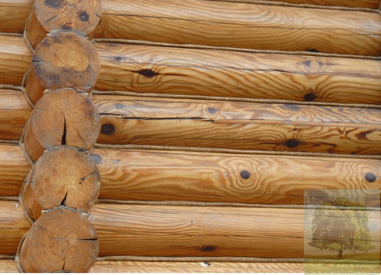

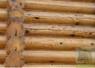

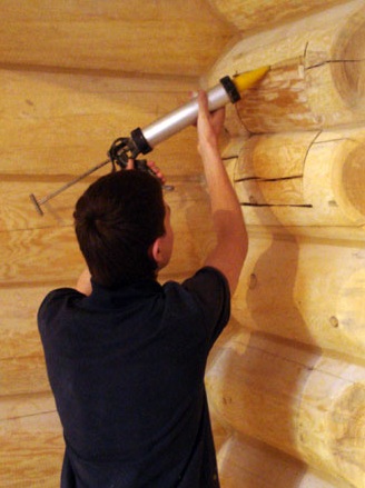

Вот чем заделать трещины в бревне можно
Однако не следует забывать, что из-за постоянных сезонных колебаний климата, бревна могут трескаться ежегодно. На то они и бревна. Бороться с этим с абсолютной гарантией нельзя.
Но есть и положительные моменты. Многие деревянные дома, которые даже имеют крупные трещины, могут находиться в эксплуатации 100 или даже 150 лет. Кстати, судя по всему, городские советские многоэтажки смогут продержатся не намного больше, а может даже и того меньше.
Что думаете? Соглашаетесь с вышесказанным или нет?

Лучше всего, надоедливые трещины в бревне заделывать при помощи эпоксидки. Только надо брать не в маленькой расфасовке, по 400 мл. А в крупной – в канистрах по 5 литров. Но заделывать их надо не просто эпоксидкой, а в неё, в смесь эпоксидной смолы с отвердителем, надо добавлять древесный опилки. При этом самые мелкие какие возможно. Если получится, то вообще древесную пыль. И что очень важно, добавлять их можно, до 400% по массе. Ну это максимум, а в реальности, 200% за глаза хватает.

Я боюсь что густым антисептиком, или корабельным лаком, заделка трещин пользы не принёсёт. Если задаться целью, то лучше всего заделать трещины в бревне, можно при помощи акрилового герметика. Можно также попробовать силиконовый. Это конечно не гарантия качества на сто лет, но это достаточно дёшево, и потом, можно проверить, будет ли какой то положительный эффект от таких манипуляций через пару-тройку лет.

Многие, даже и не знают -чем заделать трещины в бревне, вот какой совет могу дать я вам.
Если ваш дом уже прослужил не мало лет, то на его бревнах наверняка появились трещины. Такие трещины сразу бросаются в глаза и вы должны их немедленно устранить. Трещины делятся на две группы: мелкие и крупные. И варианты устранения их будут разными.
Вариант первый, подходит для устранения мелких трещин (не более 40 миллиметров). Купите в пчеловодном магазине пчелиный воск (можно использовать парафин) и растопите до жидкого состояния (не допускайте того чтобы он вскипел, иначе он потемнеет и начнет рассыпаться при высыхании). Горячий воск наносите кисточкой на бревна, там где трещины наносите погуще. После высыхания он станет белым. Удалите с бревен воск (с трещин его не надо выковыривать). Затем покройте все лаком.
Второй способ (подходит для больших трещин). Купите строительную пену и закупорьте ей трещины, при этом пена не должна выходить за пределы трещины, если это все же произошло то удалите ее ножом. Затем покрасите все в нужный вам цвет. Если нет пены, то можно использовать пластилин. Только покрывайте его акриловой краской.

Советов, очень много. Не скажу, что они не правильные. Такие ремонтные работы, можно проводить по разному. Главное, что бы избавиться от возникших проблем. Насчет воска, это очень хороший совет. Могу вас заверить в том, что раньше на мебельных фабриках применялся воск. Его использовали. Ну например, что бы вам было понятно, полозки для стола, обрабатывали воском. Воск разогревали в специальной электрической ванне, и в кипящий воск опускали деревянные полозки, которые потоп крепили к раздвижному столу. Что бы вам было понятно, что это такое, поясняю. Полозки, ползунки, служили для раздвижению стола. То есть воск заполнял все поры древесины, и делал его идеально гладким. Но я хочу вернуться к теме. И посоветовать вам, использовать акриловую шпаклевку по дереву. Она для внутренних и наружных работ, водостойкая и морозостойкая. Можете прошпаклевать любые трещины, внутри дома и с наружи. Это качественная и долговечная шпаклевка, обычно применяется для шпаклевки трещин шириной до 3мм. Более широкие трещины советую забить паклей смазанной акриловой шпаклевкой по дереву. Либо задуть пеной, после срезать ее, и прошпаклевать акриловой шпаклевкой. Пену не зашпаклеванную оставлять нельзя, соприкасаясь с воздухом, она саморазрушается, и через три года высепится.

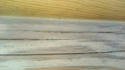

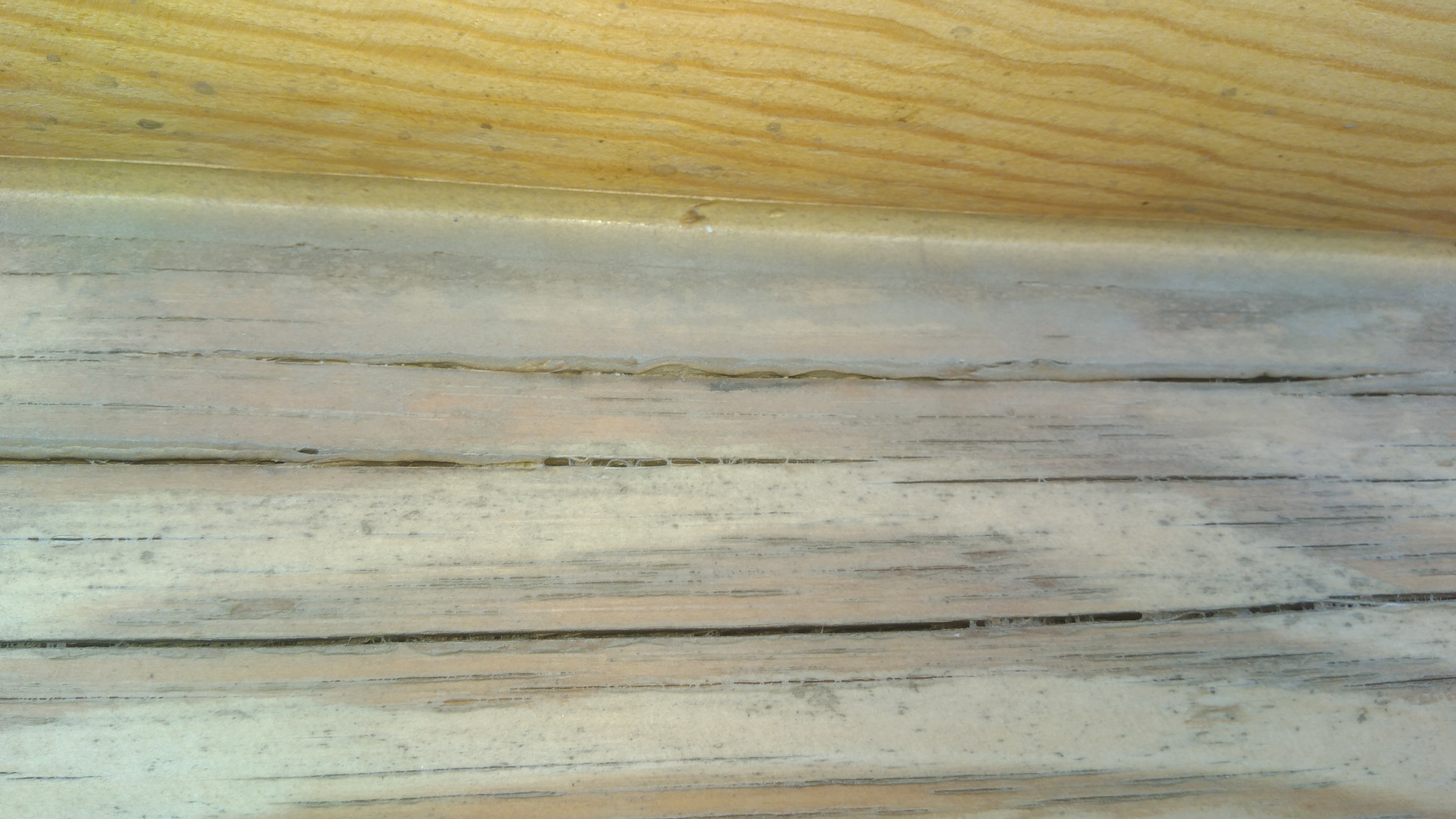

zubriak писал(а):Советов, очень много. Не скажу, что они не правильные. Такие ремонтные работы, можно проводить по разному. Главное, что бы избавиться от возникших проблем. Насчет воска, это очень хороший совет. Могу вас заверить в том, что раньше на мебельных фабриках применялся воск. Его использовали. Ну например, что бы вам было понятно, полозки для стола, обрабатывали воском. Воск разогревали в специальной электрической ванне, и в кипящий воск опускали деревянные полозки, которые потоп крепили к раздвижному столу. Что бы вам было понятно, что это такое, поясняю. Полозки, ползунки, служили для раздвижению стола. То есть воск заполнял все поры древесины, и делал его идеально гладким. Но я хочу вернуться к теме. И посоветовать вам, использовать акриловую шпаклевку по дереву. Она для внутренних и наружных работ, водостойкая и морозостойкая. Можете прошпаклевать любые трещины, внутри дома и с наружи. Это качественная и долговечная шпаклевка, обычно применяется для шпаклевки трещин шириной до 3мм. Более широкие трещины советую забить паклей смазанной акриловой шпаклевкой по дереву. Либо задуть пеной, после срезать ее, и прошпаклевать акриловой шпаклевкой. Пену не зашпаклеванную оставлять нельзя, соприкасаясь с воздухом, она саморазрушается, и через три года высепится.
Может быть появились новые способы заделки трещин внешних, внутрених и на торцах ?
...вот подвез проблему "Частный прораб", просит совета у местных "зубров"

Я так понимаю, с вопрос с подковырочкой?. Если мы говорим о межвенцовых щелях, то в идеале -конопатка. Только если лично знакомы с конопатчиком и уверены, что сруб после этого не перекорежит. Что касается трешин в самом бревне /брусе, то по большому счету я бы вообще их не заделывал.Тот, кого смущают трещины в древесине, пусть обшиваютт сайдингом или другим г.... Это все равно что озадачиваться, как приварить обратно осколок к Царь -Колоколу или скрипку от Страдивари зашкурить и по новой залачить.
Если все же кому то невмоготу и трещины раздражают, то советы вышеотметившихся товарищей, по любому, не применял бы. Во всяком случае применительно к стенам деревяннго дома. Ну может , если только воск, да и то, с определенными оговорками. Объем древесины, даже старого, устоявшегося дома, по моему разумению, зависит от температурно/влажностоного режима эксплуатации. То есть подвижки стен и отдельных его элементов так или иначе происходят во время всей жизни дома. И заделка трещин эпокисдной смолой, пеной мало того, что неэффективны, но может спровоцировать появление новых трещин. Соотвественно материал для заделки трещин долже работать как на сжатие, так и на растяжение, быть стойким к деформациям. Как вариант, подойдут акриловые герметики для внешних работ.

друже, никаких подковырок...обычный производственный вопрос..заказчик уперся--найдите способ и всё...в деньгах нет проблем...
... с торцами вроде бы понятно--набивать деревом, как набивают ковры...а вот трещины внешние...акриловые какие самые лучшие--название знаете ?...их можно под цвет дерева затонировать ?...в 96 году привозили из америки ( канада) замазку под многие типы деревьев, тюбик по 3.5 $ (как зубная паста, прям из тюбика и выдавливали),хватало на 1.0 п.м, с полосками текстуры дерева, сучок можно было замазкой подрисовать...не помню, как называется...

Pogarik писал(а):[... с торцами вроде бы понятно--набивать деревом, как набивают ковры...а вот трещины внешние...акриловые какие самые лучшие--название знаете ?...их можно под цвет дерева затонировать ?...в 96 году привозили из америки ( канада) замазку под многие типы деревьев, тюбик по 3.5 $ (как зубная паста, прям из тюбика и выдавливали),хватало на 1.0 п.м, с полосками текстуры дерева, сучок можно было замазкой подрисовать...не помню, как называется...
Америкосы ( Пера чинк) -очень доргие. Из доступных Реммерс, Адлер. Последний более эластичный.
Примерно как на видео. Обязательно под рукой иметь пулевизатор. Кроме стандартных шпателей под рукой неплохо иметь чайную или столовую ложки. Красится. В качестве грунта -разбодяженный герметик[bbvideo=425,350]http://www.youtube.com/watch?v=12X3u4clyE4[/bbvideo]

Звиняйте :oops: -Perma-Chink . Кнопочка в "клаве" залипла. Но лучше фашистский. Дешевле раза в 2.
а чем у германчиских товарищей лучше ?..(нашел я вашу американческую, которая на 30% дешевле чем в россиянских замазкопродАвцев )...германческая подкрашивается после нанесения или можно навести коллер перед замазкой ?

а чем у германчиских товарищей лучше ?..(нашел я вашу американческую, которая на 30% дешевле чем в россиянских замазкопродАвцев :-)...германческая подкрашивается после нанесения или можно навести коллер перед замазкой ?
Немцы, австрияки больше открыты. В том числе относительно совместимости их продукта с ЛКМ.
Цены давно не сравнивал, но в свое время в "Перма чинке" именно из -за цены не стал брать.
В Перма чинке заказывал только, в свое время, корундовые диски для шлифования. Вещь неубиваемая.

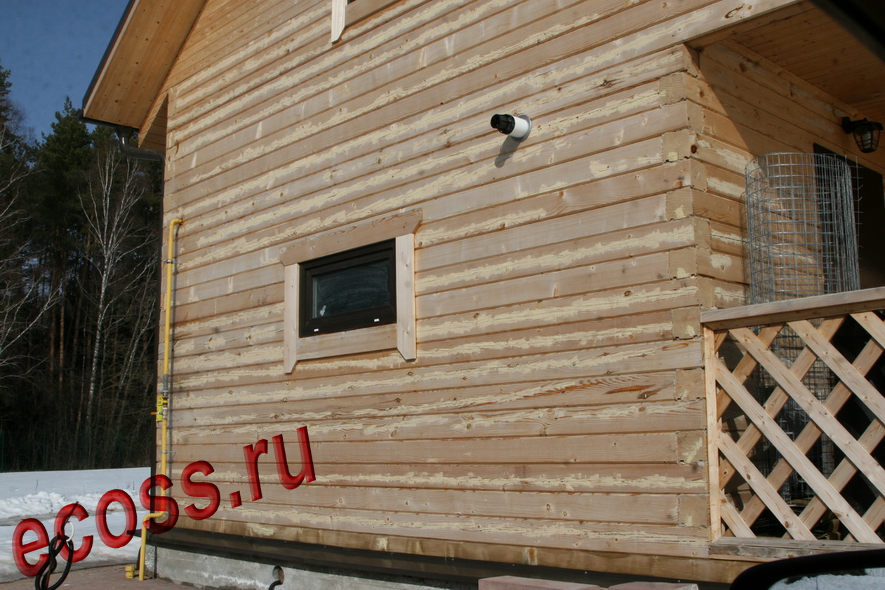

Я вообще не советую обрабатывать герметиками дерево, это не самый долговечный вариант, рано или поздно придется заделывать трещины в бревнах снова. Лучше обустроить вентилируемую обшивку, перед эти проконопатить трещины и щели. Но если не планировали делать обшивку, то тогда уже как вариант делайте обработку антисептиком, герметиком и отделочным покрытием с хорошими защитными свойствами.

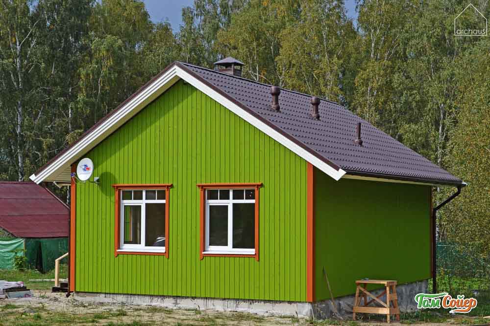

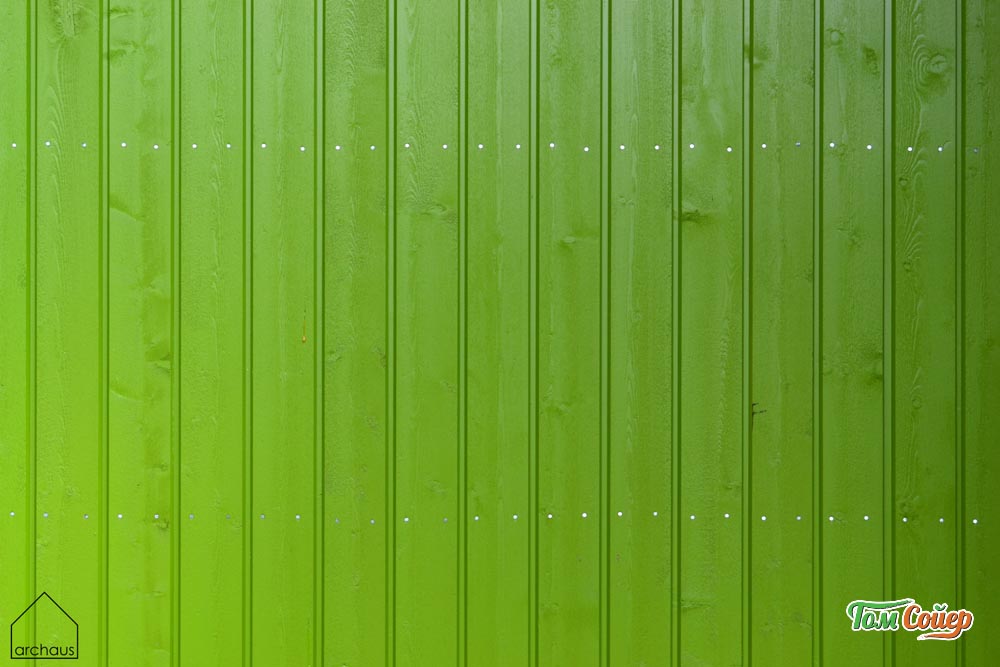

Андрей Курпатов писал(а):Источник цитаты Но если не планировали делать обшивку, то тогда уже как вариант делайте обработку антисептиком, герметиком и отделочным покрытием с хорошими защитными свойствами.
Вы уж определитесь советуете или не советуете.
Лично мы не советуем, так как, действительно, с течением времени герметик может местами отслаиваться, образуются трещины различной ширины, в которые в первый же дождливый день попадет влага. Если бы не было герметика влага быстро бы испарилась за счет обдува воздухом, а так она может оставаться в трещине более продолжительное время. Из-за этого может произойти отслоение покрытия или появятся очаги биопоражения древесины (при наличии теплой погоды).

...в наших условиях при затяжных дождях (св 5-х дней) и морозах ниже -17 град (св.7 дней) только обшивать снаружи...все эти заморские "сопли-замазки и покраски" для любых срубов--деньги на ветер... 8-) ...только внешняя правильная обшивка (облицовка) спасает дома...

Lu-ka писал(а):Источник цитаты Tom-Sojer, вот это полезно. А чем предлагаете обрабатывать?

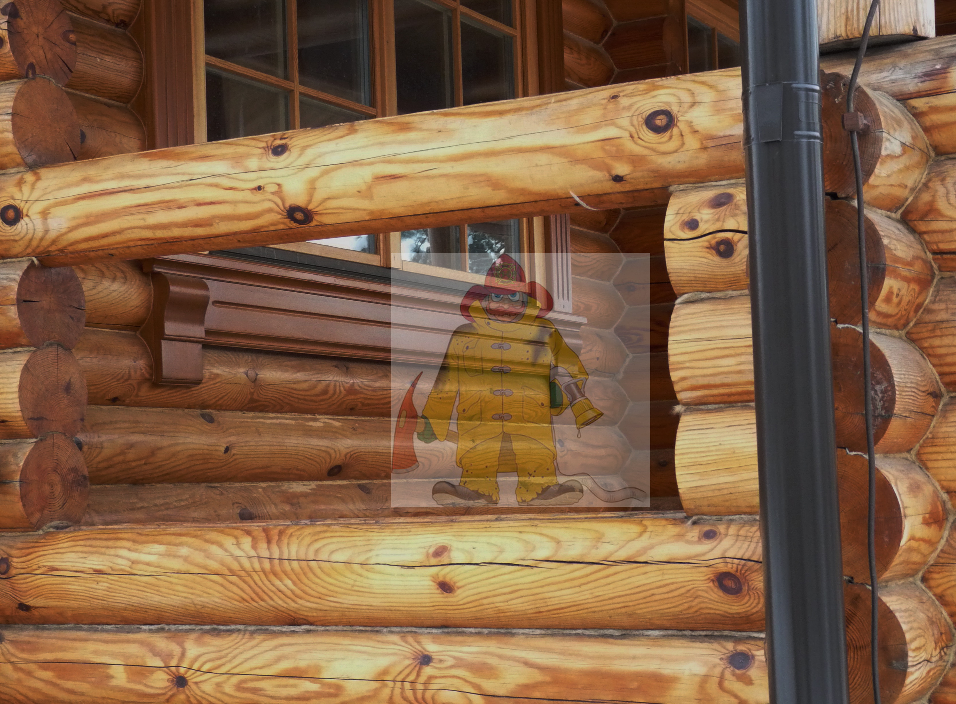

Просто антисептиком (или по другому базой, пропиткой) хорошо обработать и оставить так как есть.
Если с течением времени будет понимание, что холодно, то как советует Pogarik, утеплить и обшить дом снаружи.
Например, скандинавской фасадной доской (см фото) или каким-либо другим фасадным материалом.
