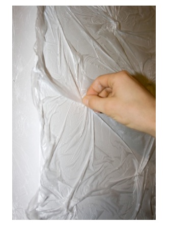

Первым делом необходимо прогрунтовать стену, предварительно выровняв ее и очистив от старых обоев, грязи, пыли и т.д. Грунт нужно использовать глубокопроникающий от любого производителя, но с гидроизолирующими свойствами. Следующий этап — нанесение тщательно перемешанной акриловой шпаклевки на стену. Из инструментов используется классическая кельма, слой шпаклевки – до 2 мм. После того, как шпаклевка уложена, нужно сделать ее «фактурной». С этой целью используется обычный полиэтилен, который укладывается на шпаклевку в немного скомканном виде. Чем больше будет складок – тем рельефней получится декор.

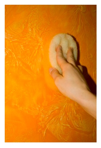

Спустя 12 часов полиэтиленовая пленка снимается, а после окончательного высыхания стена красится, например, перламутровой акриловой краской.
