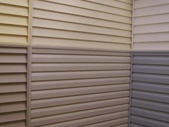

Я считаю, что самая экономная стеновая отделка - с применением цокольных облицовочных панелей. Итак поэтапно! 1.Обработка штукатуркой. 2.Ставим обрешетку на металл профиль. 3. Утепляем при помощи базальтовых плит. 5. Облицовываем виниловым сайдингом. На мой взгляд самый прочный это блок хаус, или термопанели, толщина которых, больше чем у классического сайдинга. 5. Обязательно ставим водосточку. И получаем самую экономную отделку.
Из своего опыта, а я работаю в области отделочных матералов 18 лет (фирма ООО "ФасадЭлитСтрой"), и реально хочу сказать, что большинство клиентов (в частности в Московской обл.) отказались от кирпича, и направляют свои средства на дешевые стройматериалы - такие как сайдинг!

ivan-vasil писал(а):Я считаю, что самая экономная стеновая отделка - с применением цокольных облицовочных панелей. Итак поэтапно! 1.Обработка штукатуркой. 2.Ставим обрешетку на металл профиль. 3. Утепляем при помощи базальтовых плит. 5. Облицовываем виниловым сайдингом. На мой взгляд самый прочный это блок хаус, или термопанели, толщина которых, больше чем у классического сайдинга. 5. Обязательно ставим водосточку. И получаем самую экономную отделку.
Из своего опыта, а я работаю в области отделочных матералов 18 лет (фирма ООО "ФасадЭлитСтрой"), и реально хочу сказать, что большинство клиентов (в частности в Московской обл.:-) отказались от кирпича, и направляют свои средства на дешевые стройматериалы - такие как сайдинг!
...опять пошлая реклама сайдинга для свинарников и коровников россиянского производства...

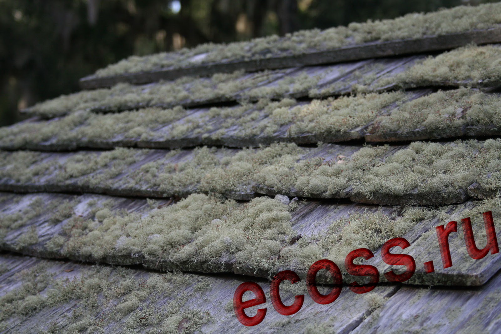

Pogarik!! Вы пишите что самая дешевая облицовка - обрезной доской! Так вы знайте, что ваша доска сколько простоит? Два-три сезона и после превратится в труху. Я серьезно! Вы зря смеетесь про сайдинг! На мой взгляд не менее худший - пластиковый блок хаус, только более примитивный вид - имитация бревен!

ivan-vasil писал(а):Pogarik!! Вы пишите что самая дешевая облицовка - обрезной доской! Так вы знайте, что ваша доска сколько простоит? Два-три сезона и после превратится в труху. Я серьезно! Вы зря смеетесь про сайдинг! На мой взгляд не менее худший - пластиковый блок хаус, только более примитивный вид - имитация бревен!
...моя доска простоит до 300 лет--проверено временем и человеческим житием, а ваш сайдинг дешевый для бомжатников стоит максимум 10-12 лет и превращается в "поганое позорище"... :lol: вот металл-сайдинг заморский действительно держится без изменений уже более 18 годков...но жить загородом в "железе", как и в "химии"(пластик) это не комильфо...
