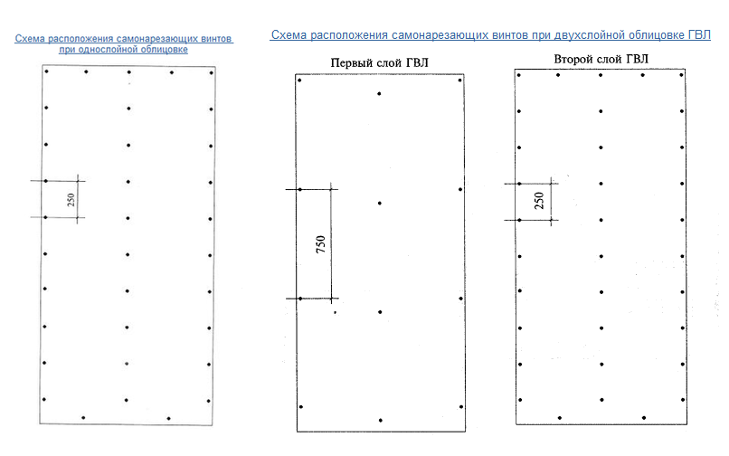

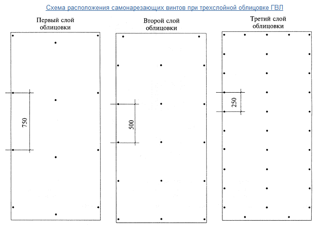

Непонятно. Вопрос задан более года назад. Цель замены гипсокартона на иной стеновой материал? Увеличение поверхностной прочности стены или увеличение влагостойкости? Чтобы увеличить несущую способность перегородки из гипсокартона с целью размещения на ней навесной мебели или бытовой техники - усиливается каркас в месте ее размещения при возведении перегородок. Если необходимо сделать перегородку высотой белее трех метров выполняется устройство двух, а то и трехслойного покрытия гипсокартоном. Крепеж листов выполняется по схеме.
Схема расположения саморезов при однослойной и двухслойной облицовке ГКЛ
Схема расположения саморезов при трехслойной облицовке ГКЛ

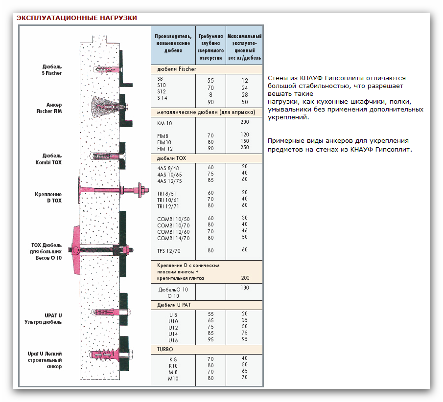

Посмотрите сами расчетные эксплуатационные нагрузки профилей каркаса.

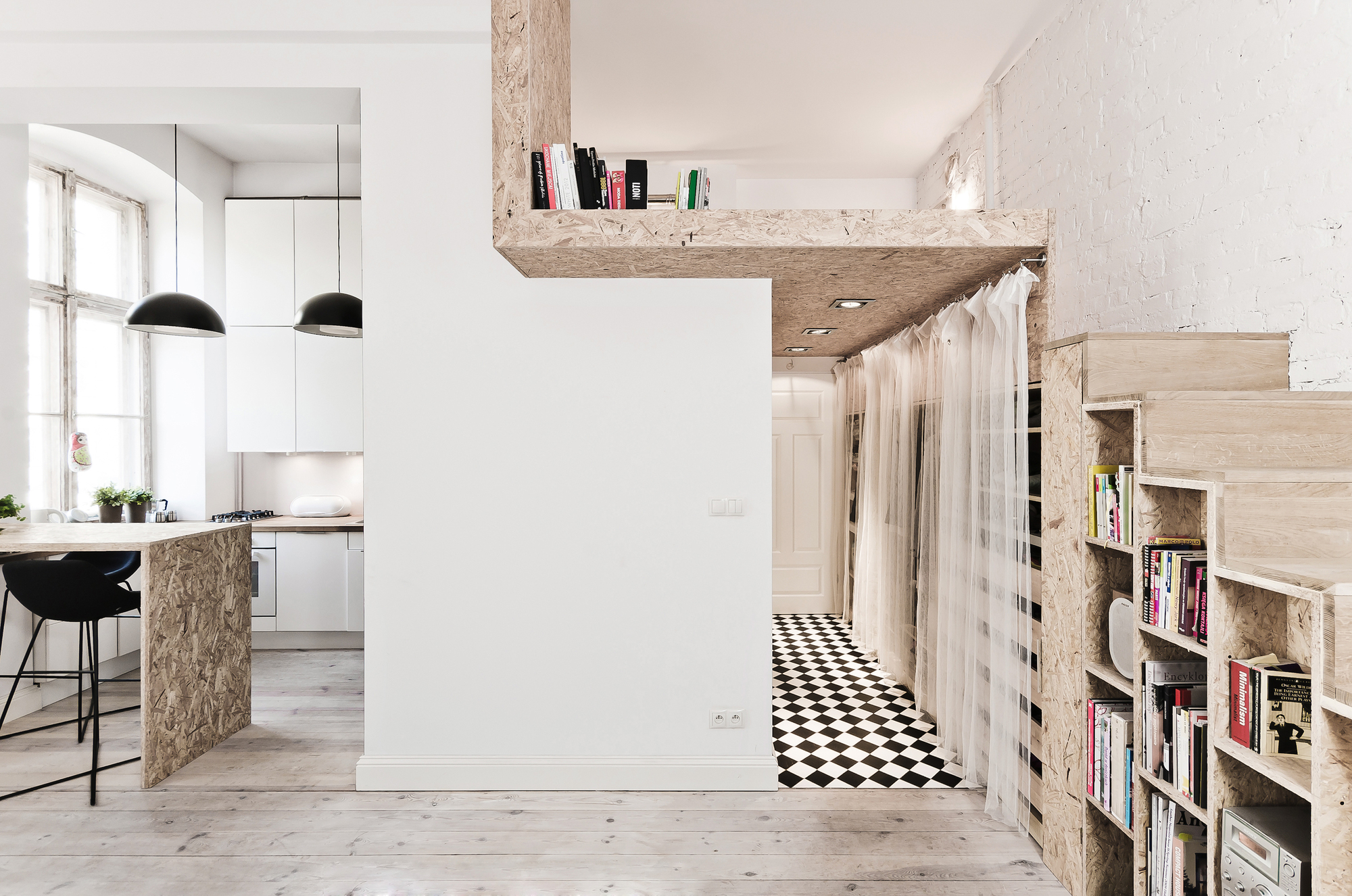

Видел интересные дизайны при работе с данным материалом. Один раз даже на выставке, где представляли декоративное освещение. Так вот там отдельная комната компании-производителя была полностью собрана из OSB, в внутри нее уже стенды. Очень симпатично и даже современно как-то. Не те картинки, оттуда не найти уже, но вот что-то подобное хочу показать, чтобы понимали, что получается не сарайный вариант, а симпатично очень даже!
@Николаев111 действительно интересные варианты дизайна помещений)) просто по мне так они не совсем по-нашему выглядят) в смысле сто раз видела что-то похожеее, когда искала на поездки квартиру на airbnb, но у нас это скорее редкость. Точнее, у меня нет знакомых, которые что-то такое выбирают, так что не буду утверждать Но выглядит действительно интересно):-) спасибо, что поделились.

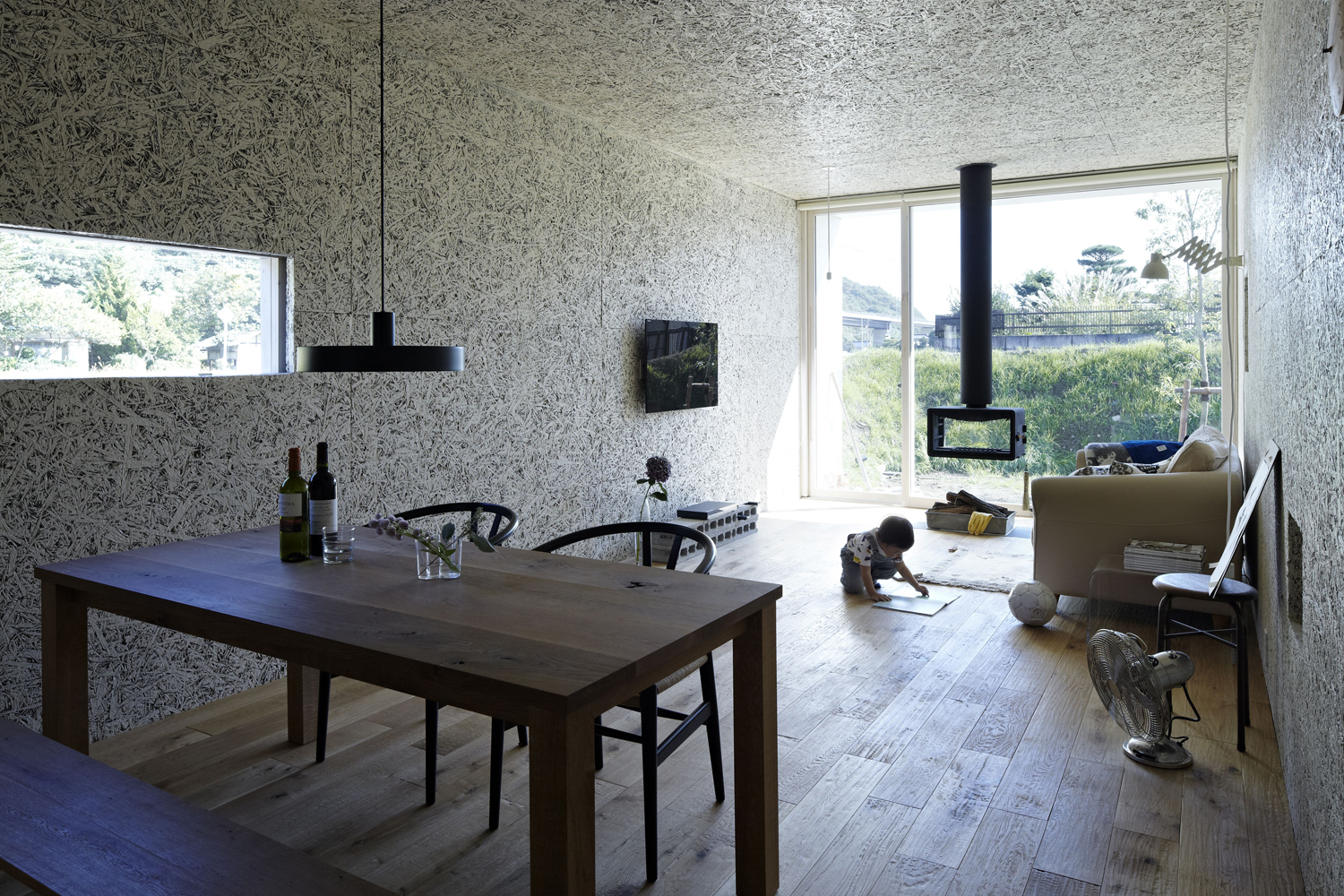

Николаев111 писал(а):Видел интересные дизайны при работе с данным материалом
Хорошие варианты. Я предпочитаю подобные ремонты. Это недорого и очень даже оригинально, современно. Многим не по вкусу, я это знаю, но если человек склонен к подобному стилю, то почему бы не сделать, верно? Тем более, в большинстве случаев, как и стены из гипсокартона, стены из OSB можно сделать самостоятельно. Тут важно работать правильно, не перенапрягать дизайн, размеры изначально снимать корректно, хороший инструмент использовать для порезки, а часто еще и краску правильно выбирать, ведь не все соответствует этому материалу.
