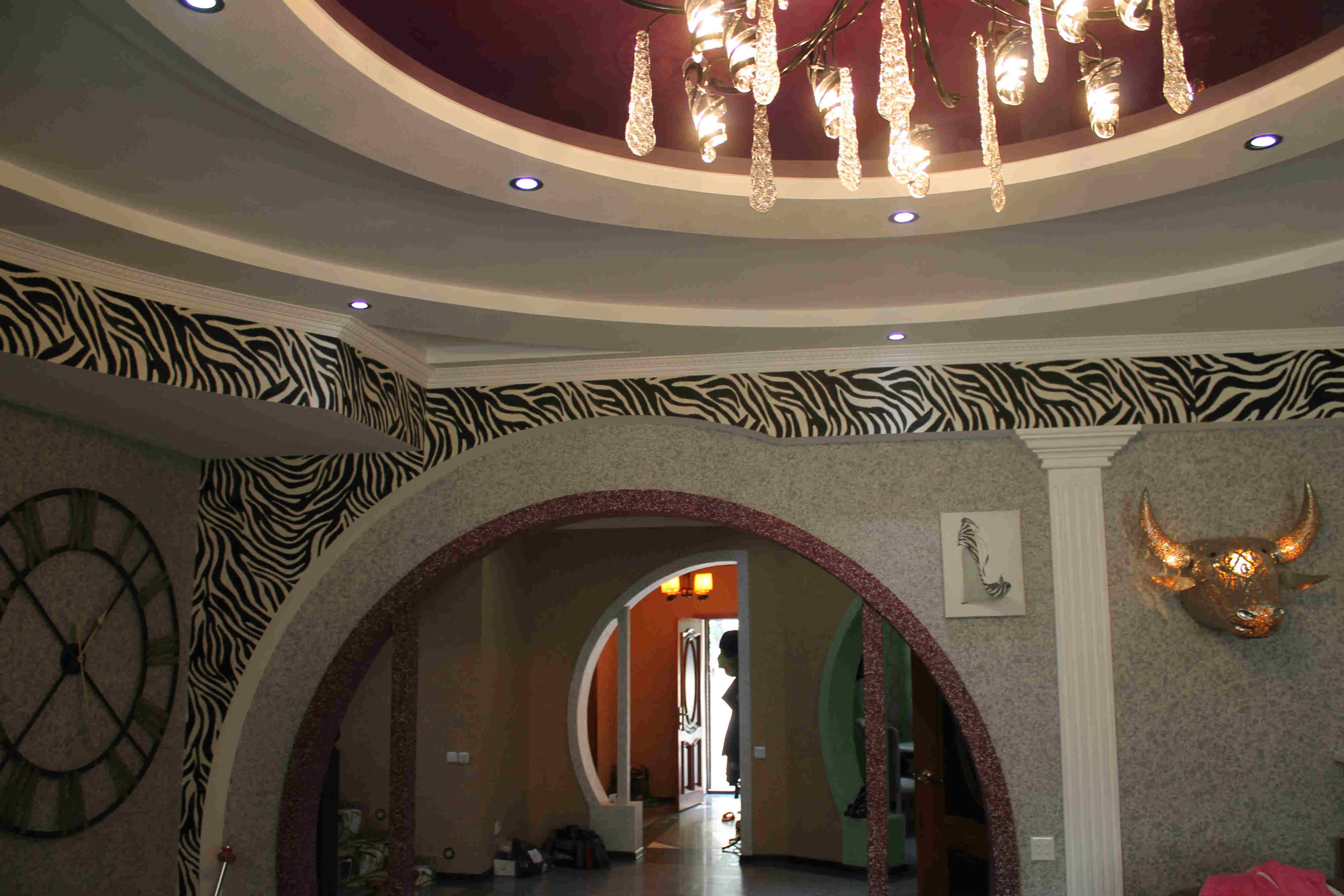

Примеры дизайна

То, что материал универсальный, я могу доказать. Универсальность заключается в том, что по сравнению с простым отделочным материалом, как, к примеру, рулонные обои, жидкие обои выполняют намного больше функций.
Жидкие обои, шелковая декоративная штукатурка, приятна на ощупь. В сухом виде напоминает детский поделочный материал. На самом же деле это целлюлозная смесь, содержащая безвредные декоративные компоненты волокон.
Жидкие обои из-за незнания, часто путают с обычной штукатуркой. Принципиальное отличие в том, что состав жидких обоев не содержит песка. Его основа это целлюлоза – безвредное клеящее природное вещество.
Жидкие обои обладают рядом преимуществ перед обычными обоями:
- Жидкие обои при нанесении на стену не имеют стыков.
- Жидкие обои имеют способность выравнивать стены.
- Жидкие обои экологически безопасны.
- Жидкие обои экономят время при отделке.
- Жидкие обои не требуют спецификации при отделке. При работе с жидкими обоями справится даже ребенок.
- Жидкие обои обладают свойством антистатика. Они отталкивают пыль.
- Жидкие обои после нанесения не теряют стоимости. При изменении дизайна, к примеру, в квартире жидкие обои можно без ущерба качеству продукции снимать и переносить в другое место.
- Срок службы жидких обоев не ограничен! Жидкие обои не выгорают на солнце и не десятилетиями не меняют своих свойств.
Что касается использования жидких обоев в деревянных домах и способность "рвать" уже положенный слой, то могу сказать следующее:
При усадке дома, при изменении размеров стен, при частой вибрации стен (если дом, например, около железной дороги) неизбежны механические повреждения. Универсальность жидких еще и в том, что они обладают свойством, условно, "регенерации" - быстрого восстановления. Нужно только смочить поврежденную область, немного подождать, пока вода впитается и, работаю шпателем, выровнять поверхность до единого основного слоя. Можно использовать остатки материала или "натянуть" уже имеющийся - это зависит от характера повреждения. При этом через несколько суток материал приобретет первоначальный вид.
В деревянных домах изменения стен не настолько значительны, чтобы повреждения и "разрывы" были сильно заметны. И, если есть возможность зафиксировать подобные проблемы, пожалуйста, выложите фото.
