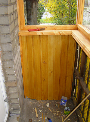

Можно вот как правильно обшить вагонкой балкон (не очень правильно, но сойдёт)
Проблема того, как правильно обшить вагонкой балкон, непосредственно связана с типом самого балкона, материалами из которого он изготовлен, а также типом около балконной стены здания.
Балкон оказывает очень сильное влияние на тепловые потери при наступлении холодов. Но он будет влиять и на жару в летний период. И вот возникает дилемма, что лучше? Чем более грамотно утеплять - пластиковой вагонкой либо деревянной?
Пластик, безусловно, зимний вариант. То есть, если в квартире зимой холодно и отопление так себе, то тогда можно попробовать пластик. Но вот, если зимой и так хорошо, то при установке вагонки из пластика может стать жарко. Впрочем, конечно, тут сильно повлияет и количество утеплителя, который будет находиться между вагонкой и стеной. А для лета помещение с пластиковой вагонкой - это совсем не весело, ведь подобная конструкция может очень сильно перегреваться на солнце.
Оптимальный вариант - это обшить конструкцию вагонкой из дерева (изнутри - так точно). Но, подобный материал будет необходимо обработать очень качественным и не токсичным средством по защите. А вот снаружи все-таки придется воспользоваться пластиковым вариантом, но таким, чтобы он был сделан с имитацией под дорогое дерево.
Кроме того, надо будет угадать с толщиной утеплителя, аккуратно поставить правильные окна и дверь с хорошей фурнитурой, но не забывайте и про пол, и про крышу балкона. Вы согласны?

Не совсем согласен с автором статьи "Как более правильно обшить вагонкой балкон". Утверждать, что пластик - зимний вариант я бы не стал. Пирог из двух слоев пластика и слоя утеплителя между ними в достаточной мере обеспечат препятствие теплопотерям. Главное выполнить без зазоров и мостиков холода. И зачем при установке пластика снаружи решетчатого ограждения балкона нужна имитация под дорогое дерево? Ведь тогда балкон будет выделяться пятном на фасаде вашего дома. Или я не прав ?

Как я понимаю, речь идет о вагонки, которой необходимо обшить балкон изнутри. Про отделку снаружи речь не идет. но давайте рассмотрим оба варианта. Вагонкой обшитый балкон изнутри, всегда смотрится довольно прилично. только для этого прежде всего требуется вагонка более высокого класса, не вижу смысла экономить и покупать дешёвую. Квадратура не столь большая, что бы что то экономить. После отделки лучше не использовать каких бы то ни-было морилок. Они только испортят данный вид. Лучше подобрать качественный лак с желтинкой, который придаст более золотистый вид. Вот вроде и все, что касается внутренней отделки. теперь бы хотелось рассмотреть отделку снаружи. для этой цели скорее всего подойдет сайдинг. Он будет сочетаться с вагонкой при открытых окнах. При утеплении лучше использовать минеральную или базальтовую вату. вот такой вид отделки, как нельзя лучше подойдет для балкона.

Смешали и наружную, и внутреннюю отделку, а только толком ничего не сказали. Какой смысл от темы, которая в названии несет вопрос и не раскрывает его. Уже тут утепление балконов пошло минватами разнотипными, дизайн при открытых окнах, использование морилок и так далее. Я так понимаю, что нужно просто взять и ответить на изначальный вопрос. Давайте скажем так, что работать с вагонкой просто, но для этого нужен хотя бы минимальный опыт отделочника. Понадобится он для выбора материала, его подготовки, обрешетки балкона изнутри (создания каркаса под вагонку, а может, и утепления), а также для монтажа самого материала правильно и ровно. Обшить можно балкон быстро и на тяп-ляп, но зачем, если используется хороший материал? Его ведь нужно и не испортить еще!! Итак, сначала ведется точный подсчет материала. Будьте аккуратны при выборе, ведь у нас сегодня в точках продаж могут считать чистую квадратуру или по общей площади материала. Разница может быть существенной на большом балконе. Кроме того материала может просто не хватить или он будет в излишке. Дело еще и в бюджете здесь, ведь можно потратиться больше. Далее, обязательная подготовка под монтаж. Для этого устанавливается обрешетка простой монтажной рейкой сосновой, например, 10х30 или 10х40. Рейка может быть заменена на брус, а также на металлический профиль, тут уже от предпочтений или требований. Шаг между рейками 40-60 см, тоже от требований и качества материала. Установка вагонки ведется плотно друг к другу, но на клипсах. Не стоит портить сам материал гвоздями или саморезами, я бы не стал. Хотя, тут дело случая. Устанавливается материал последовательно. Не забудьте о потолке и углах, тут нужно будет устанавливать смежные элементы или потом декорировать. Покрытие вагонки производится лаками, красками, но в виду установки материала на балконе, обратите внимание на атмосферостойкие средства, это важно Выбирайте сухой и качественный материал, осматривайте каждый отдельный элемент на качество обработки и геометрию. Ну, а далее только ваше желание получить хороший результат.
