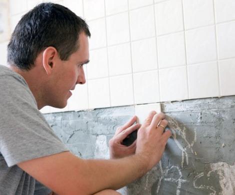

как класть плитку на кухне
Во время ремонта на кухне часто возникает вопрос – чем облицовывать стены и, если выбрана плитка,- как класть плитку на кухне, соблюдая все особенности этого помещения.
Чтобы облицевать стены на кухне можно воспользоваться не очень прочной плиткой, ведь стены здесь редко подвергаются механическим воздействиям и нагрузкам. Главное, чтобы плитка была устойчива к различным химическим веществам и имела гладкую поверхность, ведь моющие средства, продукты и масла оказывают на плитку сильные химические воздействия. Пол следует выстилать очень прочной плиткой, низкой пористости и истираемости 3 группы.
Для подкладочного слоя можно использовать цементно-клеевую смесь или разные клеящие вещества. На кухне желательно использовать «усиленную» влаго- и морозоустойчивую смесь из цемента и бетона.
Тип укладки: вплотную (поверхность непрерывна и экономит время выполнения работ); кладка с открытым швом (расстояние между плитками несколько миллиметров).
Не следует пользоваться сильными и агрессивными моющими средствами ( с кислотной основой), это может повредить шов и плитку. Ограничьте применение абразивных средств, как можно больше, если поверхность плитки из глянца.
