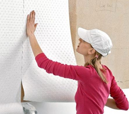

Если при ремонте комнаты вы решили поклеить флизелиновые обои, значит, вы избавили себя от многих проблем. Почему? Потому что вы даже не будете переживать о том, как клеить флизелиновые обои, т.к. это очень просто. Клей наносится на стены, обои прикладываются к ним и выравниваются. Флизелиновые обои толстые и потому, на них не образовывается ни морщин, ни пузырей. Но, следует внимательно следить за тем, чтобы капельки клея на стыке обоев сразу, же вытирались влажной тряпкой, иначе после высыхания клея краска на месте стыков ляжет неправильно.
