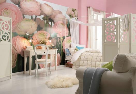

Перед тем, как клеить фотообои, нужно подготовить поверхность точно таким же образом, как и для любых других обоев: удалить старое покрытие, промыть основу водой, зашпаклевать имеющиеся щели и трещины, удалить шероховатости. Клей используется такой же, как и для обоев. Готовить клеевой состав нужно так, как написано на упаковке.
Перед тем, как приклеить первый лист фотообоев, который и определяет всю точность и качество дальнейшего процесса, нужно отметить его положение сверху слева. Нанеся клей на первый кусок, не забудьте хорошо намазать края и оставьте его минуты на две, не больше.
Приклеиваются фотообои внахлест с напуском около 2мм. Разглаживать нужно, начиная сверху, от середины до краев. Рукой необходимо тщательно проверять, не осталось ли пузырьков воздуха под обоями. Если кусок перекосился или соскользнул, то нужно очень быстро оторвать его и приклеить опять. Оптимальная температура при оклейке стен фотообоями – около 20°С, чтобы они могли высыхать не очень быстро, чтобы не образовались трещины. Также необходимо исключить сквозняки.
